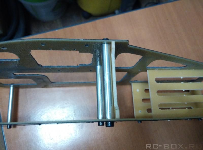

Сегодня немного поигрался с режимами по текстолиту,  поднял скорость в 2 раза :) теперь быстрее.

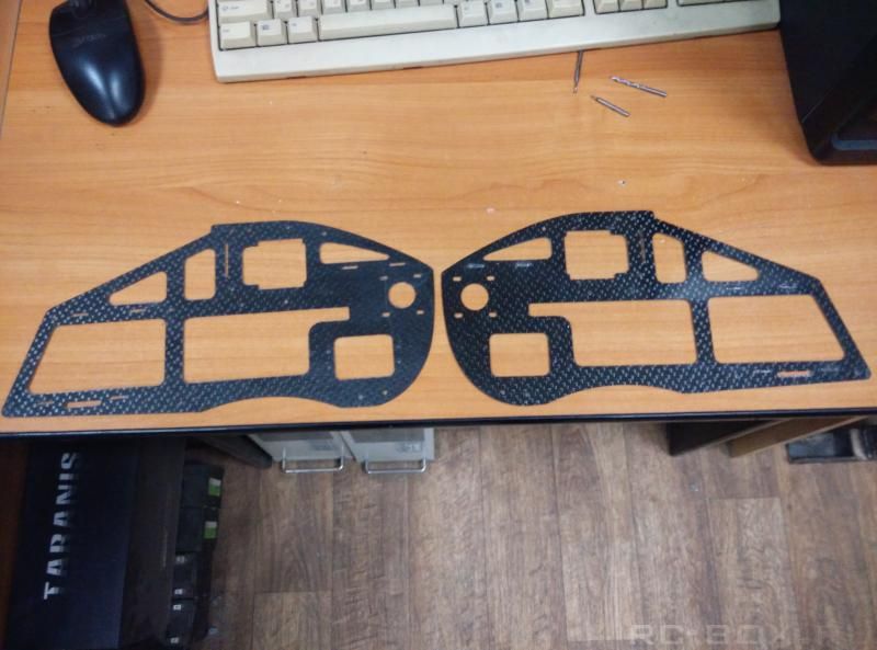

Олег решил усилить боковины рамы карбоном.
Первую половинку рамы Олег выпиливал/облегчал часа 4 посредством подручных инструментов.
Немного подумав придумали как зацепится за координаты готовой рамы, получилась своеобразная оправка состоящая из 3 центровочных отверстий, раму потом крепили на двухсторонний скотч.
Станочек отфрезил нетронутую боковинку, а потом доработал первую.
Потом отфрезили плоскость на круглых стойках, для крепления площадок
Получилось неплохо, единственное оправка не совсем удачная ;D об этом видео ниже ;D
Немного подведем итог :)

Самое интересное :)
Единственное не установлена одна площадка под стабилизацию.

Делайте уже всё из карбона! Зачем эти сэндвичи?
Re: LOGO 400 своими руками.
« Ответ #50 : 12 Июля 2015, 22:09:49 »
Неси карбон ;D
По делу, пока обкатывается конструкция, которая повлияет на дальнейшее развитие :)

А слой карбона реально жесткости добавил?
 Так то строить очень качественно получаерся,прям глаз не оторвать.
« Ответ #52 : 12 Июля 2015, 22:29:44 »
На ощупь как если бы рама была в 2 раза толще из текстолита.

На чем закончился вечер и начался новый день:
Отлично :) Скоро в небо.
« Ответ #55 : 13 Июля 2015, 09:48:17 »
Вообще супер! Заготовка зачетно вылетела :)
« Ответ #56 : 13 Июля 2015, 09:57:20 »
Да супер!!! В развесовку попали по центру тяжести?
« Ответ #57 : 13 Июля 2015, 10:10:01 »
Да, Ванёк, ноздря в ноздрю. И по весу получилась легче и при том что присутствует очень много текстолита, при замене на карбон потеряем еще грамм 30. Я думаю грамм 50 мы выиграли.
