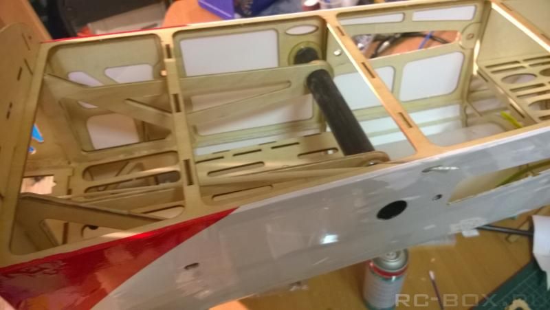

Заднюю стойку поставил карбоновую , но много веса это не позволило сэкономить , на фото видно вес с алюминиевой стойкой и карбоновой

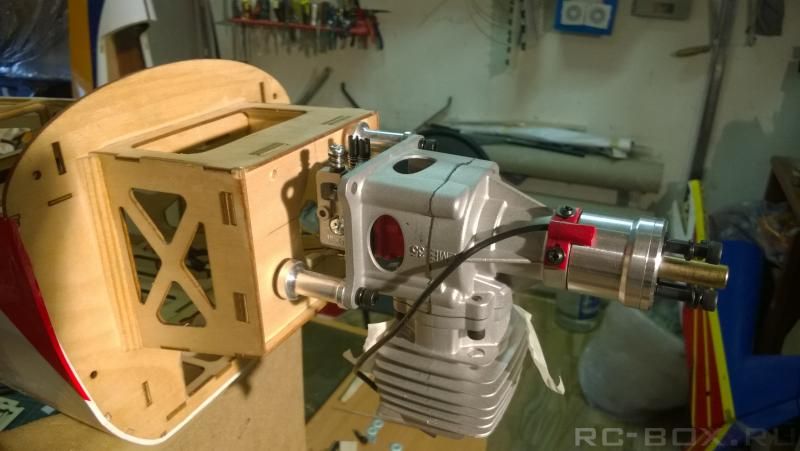

Разметил предварительно фаервол, повесил двигатель , примерил капот, абсолютно ничего не мешает , возможно придется сделать прорезь только под свечной колпачок.

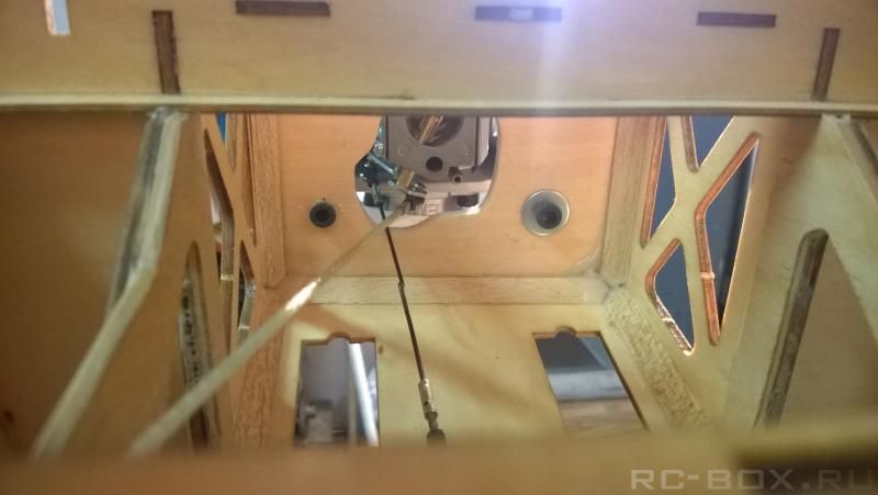

Сделал тягу для чека, уже по ставшему для меня стандартом для 30СС решению, вывести тягу сбоку фюзеляжа. Решение используется не один год и не на одной модели и доказало свою простоту и надежность. Тяга выполнена из стеклопластика.
