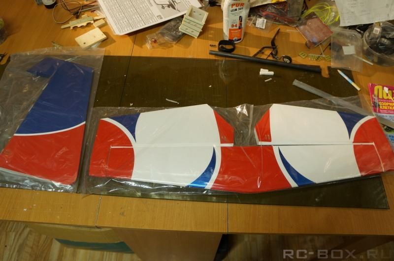

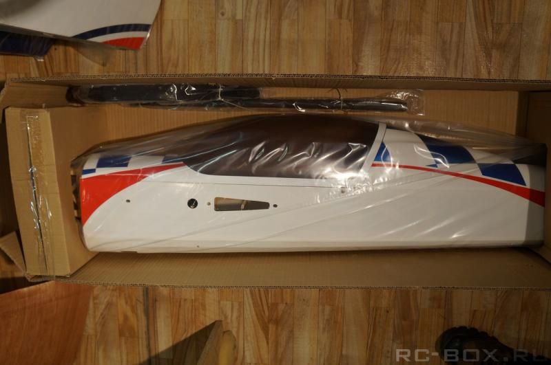

В коробке все уложено стандартно внизу фюзеляж , сверху крылья , стабилизатор и киль , каждый элемент упакован в полиэтилен и зафиксирован скотчем.
Стойка прикреплена стяжками к боку коробки , кстати стойка алюминиевая, а вот труба карбон.

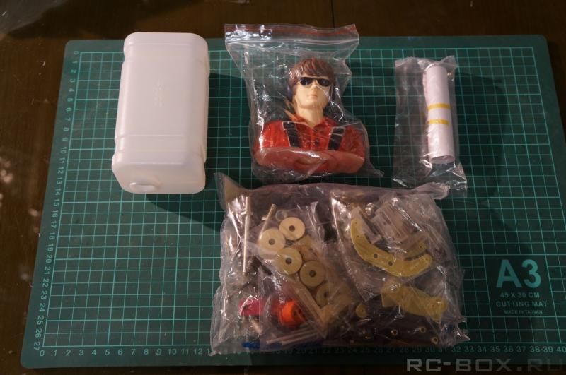

Комплект фурнитуры довольно приличный , титановые тяги на элероны , комплект стеклотекстолитовых кабанчиков, алюминиевые накладки на сервы , топливный бак на 450мл, колеса облегченные с пластиковыми ступицами, фиксаторы разъемов, винтики, болтики , трос , ну и самое интересное это модель пилота :), как не парадоксально , но пилот европейской внешности :). Комплект наклеек очень лаконичен, вырезаны буквы из "оракала" и в комплекте "монтажка", для удобной наклейки.
