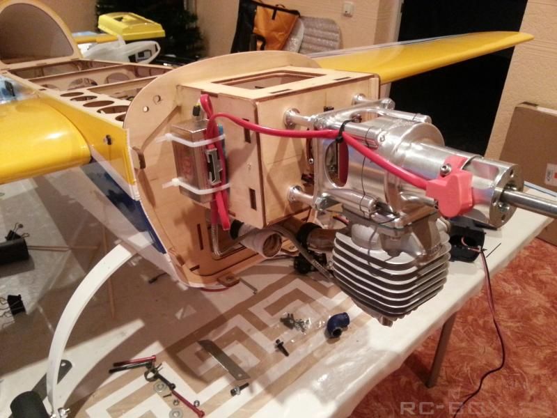

Немного поработал сегодня.
Прорезал окно и установил выключатель
Вклеил площадку сервы газа
И держатель для выхлопа
Определился со стойками и решил оставить те что есть. Но т.к. мотор рассчитан на крепление болтами 6мм, а стойки имеют внутренний диаметр 5мм нарезал в них резьбу, как раз добавит жесткости. Ну и чтобы можно было их легко затягивать сточил ... ну в общем чтоб ключом держать ::)
Все никак не мог придумать как сделать чок. На DA60 это особая проблема. Хотелось сделать чтобы чок управлялся "из капота", но это было не реально, а если и возможно то такие решения бы выглядели очень коряво и колхозно.
Без особой надежды решил посмотреть как делают другие. И среди тех самых колхозных вариантов увидел один очень изящный вариант.
Недолго думая я его повторил :D

Я бы не рискнул сверлить болт, ради фронтального чока  :-\ , хотя... может и хорошая идея, покажет только время   ::)
Не вижу ничего плохого в ней. 2мм отверстие вряд ли ослабит болт. Быстрее резьба сорвется чем его потянет или порвет ИМХО.

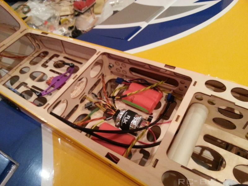

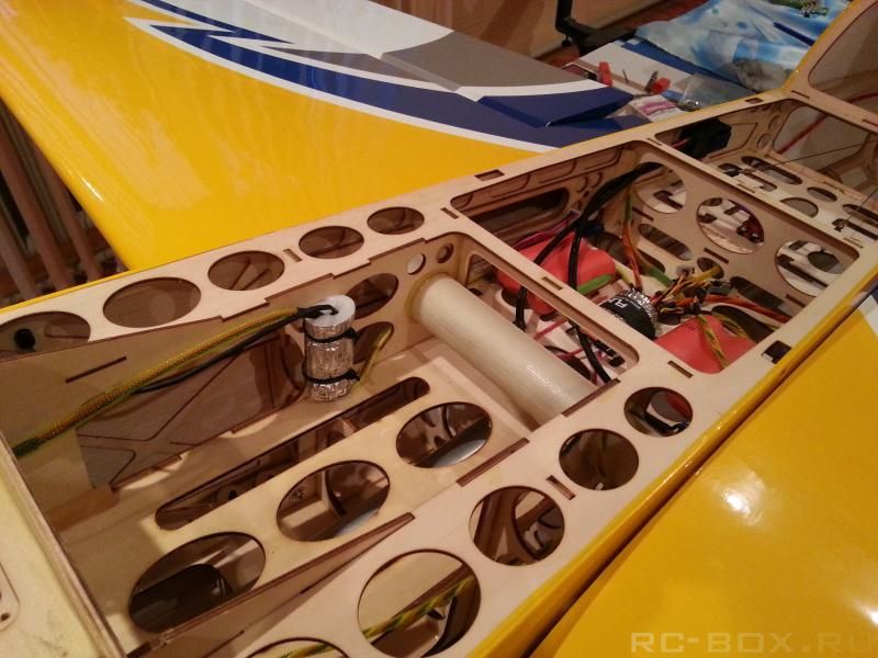

Сегодня съездил купил болты на 6мм, к сожалению под шестигранник такой длинны в наличии не оказалось, поэтому пришлось взять обычный под ключ. Ну да ладно. Разметил и просверлил отверстие в фаерволе под тягу газа, окончательно прикрутил мотор. Установил серву газа, поставил ту же MG16, конечно хотелось бы что нибудь получше, но что ставить я не знаю. Тягу газа как всегда не из чего сделать, придется опять Пашу просить :)
В основном сегодня занимался установкой электроники и укладкой проводов. Лично я не люблю когда провод в натяг или наоборот слишком длинный, поэтому длину каждого провода я подгоняю по месту. Так же я давно отказался от всяких удлинителей, только цельный провод. Ну и конечно же все провода засовываю в мешгуард. Занятие это все малоприятное, но надо :(
Присобрал все прикинул центровку. По мануалу рекомендуется 4 дюйма, а у меня где то 125мм. Думаю труба прилично повлияла на центровку. Но вроде обычно центровка из мануала прилично передняя всегда, так что наверное пока не буду ничего делать, будем смотреть по полету.
