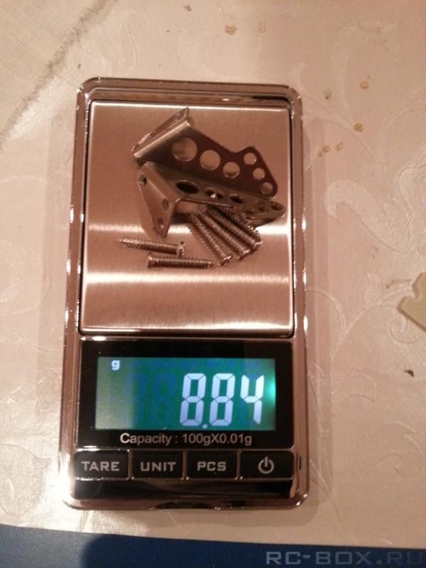

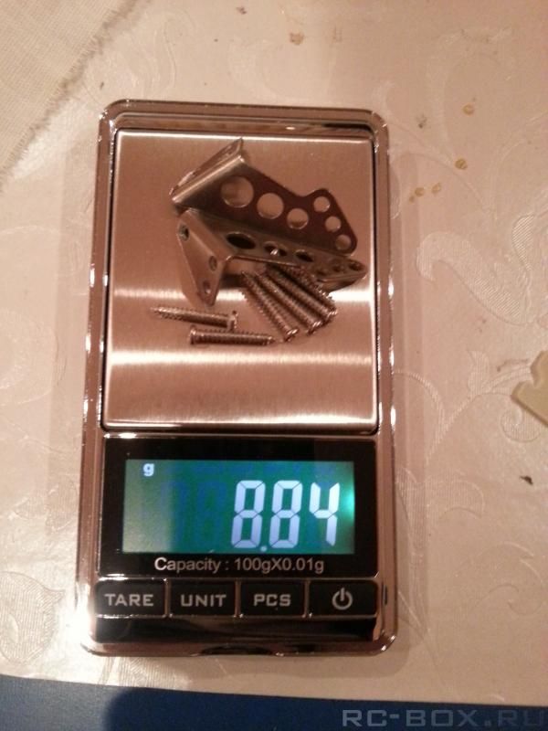

Меня все не покидает мысль скинуть еще что нибудь с хвоста. И взгляд упал на кабанчики :) Прикинул.
Вес одного родного:
Что в сумме 52.8г и из них на хвосте 35.2г

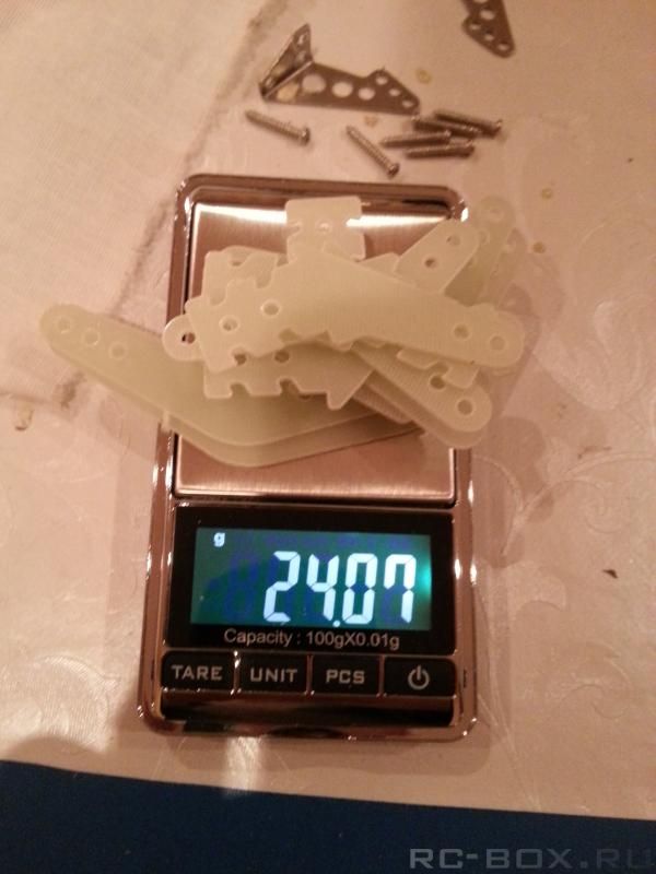

Текстолитовые
Из них 15.9г на хвосте. При этом они еще немного обрежутся. Ну плюс по полграмма смолы на каждый.
Что ж скинуть 20г с хвоста очень приятно ::) И 30 со всего самолета.
