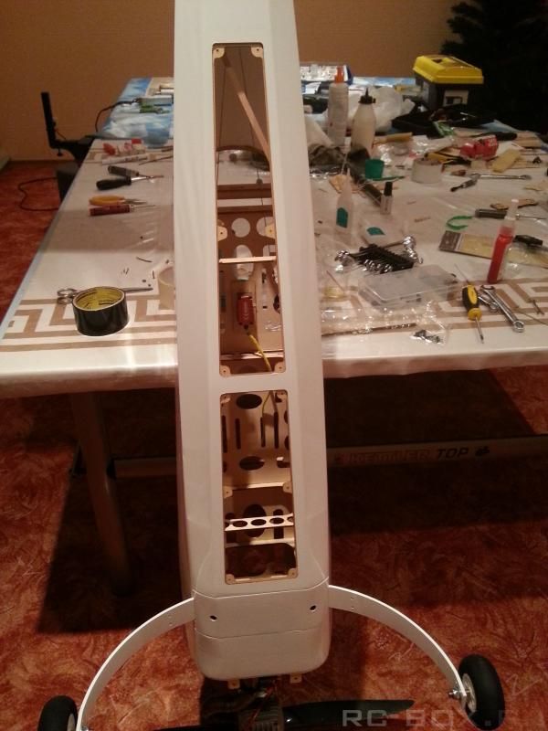

Дима фотки давай как внутри фюзеляж устроен, по качеству модели опиши, как пленка натянута , какие наклейки в комплекте, как проклеено все. Напиши про особенности , например что все трубы и стойка люминь.
Проклеено хорошо. Качество хорошее, но присутствуют мелкие косячки. Например вот.

Дима выложи больше информации  о самолете, что ты ее утаиваешь? Скажи консоли левая и правая одинаково весят или все таки есть разница ? Сделай фотографию крепления консолей , интересно как реализовано.

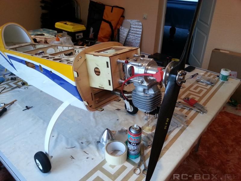

Примерил трубу :)

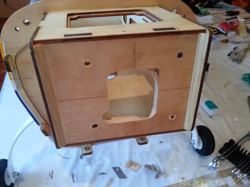

Грибки крепления капота -
1) легко выбиваются
2) без проблем режится резьба м3.
Я перерезал.
Грибки гангрота -
тоже самое что и капот.
Проблема будет только с грибками крепления стойки шасси - у меня в легкую нарезалась резьба м4 - у тебя не знаю.
И крыло тоже самое резьба М4 .
Хотя ради бога ждите шестигранники, и потом болты как посяете в траве на полетушках.
Тут агитация не имеет смысла.
Крепление клипсой стандартное решение этой фирмы .
И не только для страховки - там все плотно между клипсой и боковиной фюза , что дает жесткость.
А сопливые болты увы настолько хилые ( там нитка резьбы половину диаметра болта сжирает и сильно ослабляет болт - лопается на счет три по резьбе) , видать и совместили приятное с полезным .

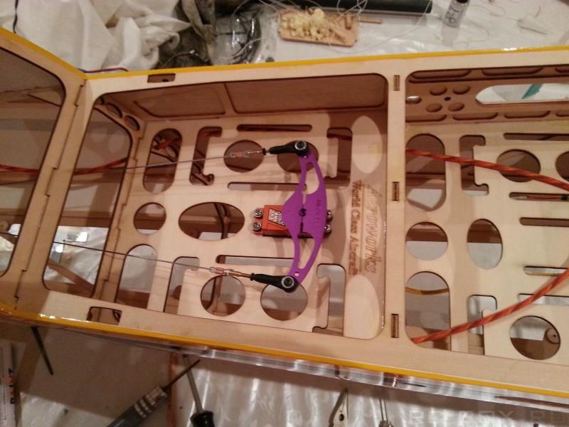

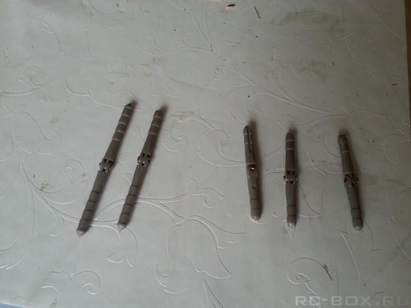

 Установил сервы в крылья, прикрутил и отрегулировал тяги. Вклеил рудер, остальные рули уже вклеены с завода. Решил укоротить петли так чтобы они не выступали внутри плоскостей, а были чуть чуть короче, чтобы в случае необходимости замены можно было полностью высверлить петлю и самолет не превращался в погремушку.
Еще хотел сделать рудер съемным, так же для удобства ремонта, но к сожалению не нашел подходящего штыря, поэтому оставил как есть.
Пока застывала смола установил серву рудера. Просверлил и прорезал фаервол. Для сверления использовал шаблон идущий в комплекте.

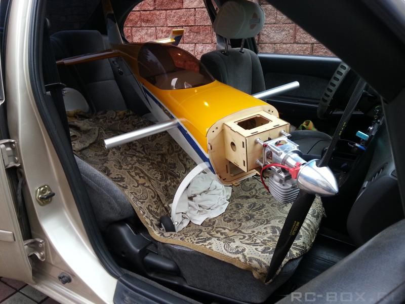

Прикрутил двигатель. Пока не знаю на счет стоек, есть нужного размера от ДЛЕ30. Но с этим мотором они смотрятся как то жидковато. Хотелось бы чего нибудь посерьезнее.

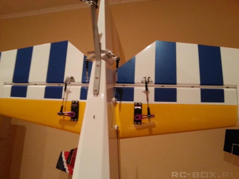

А вот с установкой серв РВ была делема. Самолет рассчитан на установку серв в стабилизатор, но мне такой вариант не нравится.
Из собственного опыта, при таком варианте если постоянно снимать - одевать стаб, сильно страдают провода. Плюс постоянный гемор как бы провод не ускользнул внутрь фюзеляжа. Вроде как я разглядел на фюзе окна под сервы, но вот кабанчики на РВ стоят намного дальше от фюзеляжа чем нужно. А перенести их ближе так просто не получится. Нужно вскрыть РВ и вклеивать брусок в нужном месте. Т.к. Экстра чуть меньше большинства самолетов в этом размере, решил сходить примерить самолет в машину и уже определяться как делать дальше.
И о чудо! Самолет хоть и со скрипом но влез со стабилизатором :D
На этом вопрос о размещении серв сразу отпал и они были установлены в стаб, а стаб с чистой совестью прикручен на свое постоянное место.

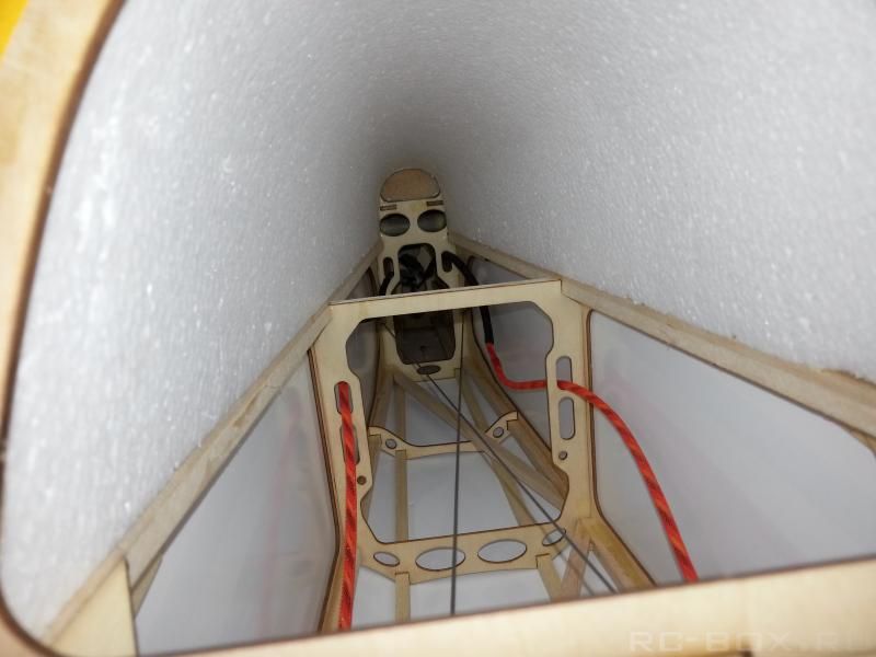

Когда смола подзастыла, прокинул тросы рудера.

Конструктив то может и удобный , но крепление серв на стабилизаторе , надо сказать немного удручает , эстетика нулевая.
Re: AeroWorks 50cc EXTRA 300 ARF-QB Quick Build
« Ответ #29 : 31 Июля 2014, 22:48:40 »
Меня лично это не напрягает. Чего на него смотреть, надо летать ;)
