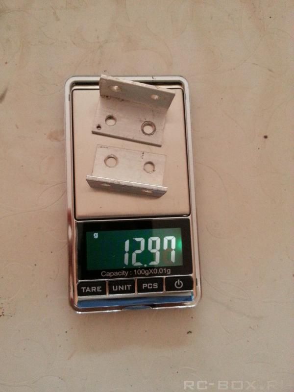

Наконец дошли у меня руки заняться выломанной стойкой :)
Никита пильнул мне на станочке новую площадку
Я решил все же вернуть алюминиевые уголки, а то уже стало надоедать ремонтировать стойку, тем более что в последнее время ремонты очень сильно затягиваются.
Родные уголки были очень топорными и довольно тяжелыми и к тому же уже не подходили из-за конструктивных изменений.
Поэтому сделал новые.
Можно было еще их на полграмма сделать легче, но я уже не стал извращаться.
Глядя на поломаный шпангоут и рейки, подумал, а нужны ли будут вообще с уголками шипы в площадке? Ведь они при выламывании площадки только разрушают шпангоут и рейки, а особой пользы от них я не вижу.
