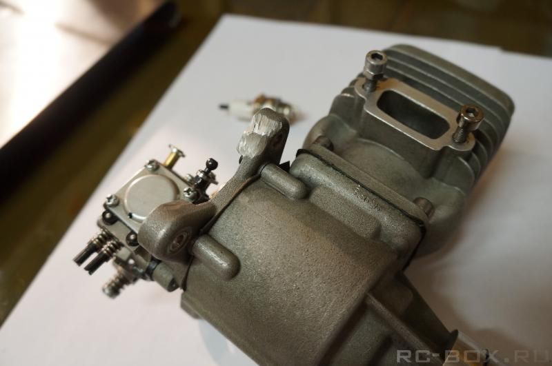

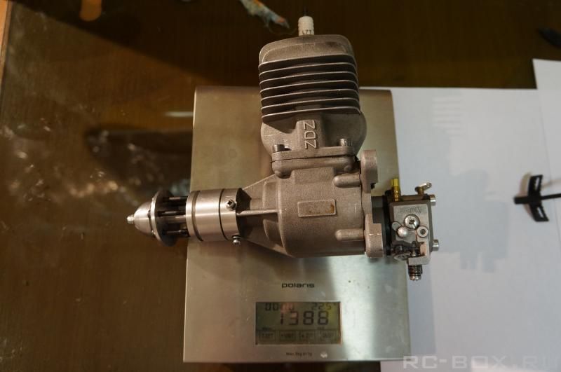

Хочется порой повозится с чем нибудь, заставить работать нерабочее. А тут на дизайне давно висел в продаже ZDZ 50 NG с дефектом, за небольшие деньги, в общем любопытство пересилило и решил я купить сей девайс. В  любом случае всегда полезно ознакомится с техническими решениями европейских моторостроителей :). И так мотор у меня :).

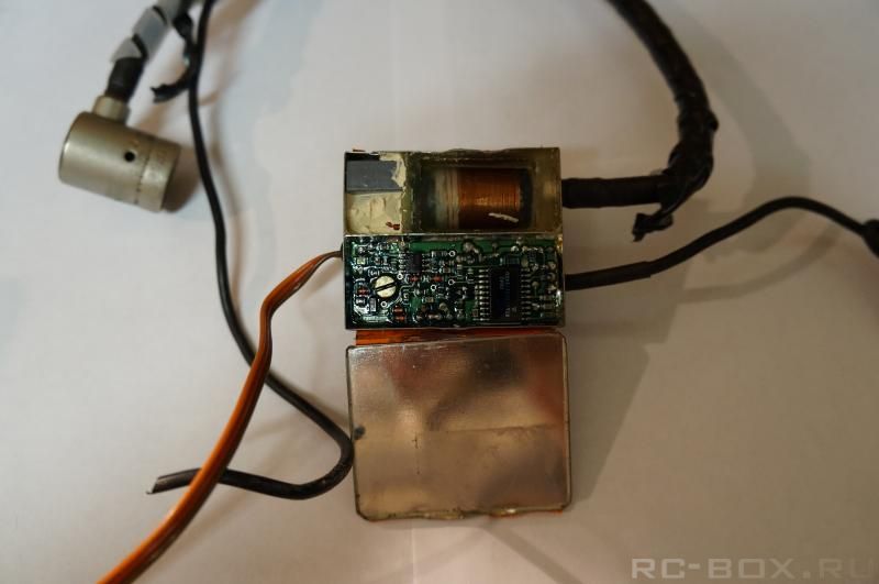

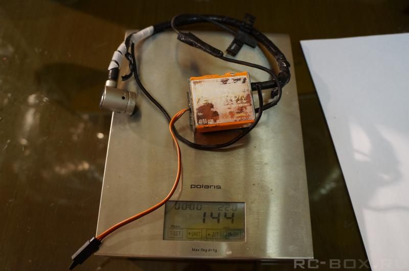

Хоть мотор и новый абсолютно и со слов хозяина в небе никогда не был, внешнее состояние довольно удручающее :(. она лапка двигателя зачем-то на наждаке немного спилена, видимо мешала, хаб пытались снять, то ли снимали и от этой процедуры остались шрамы. Зажигание то же вскрыто, герметик немного расковырен, в общем всё указывает на то что с мотором очень сильно занимались "любовью"  :).

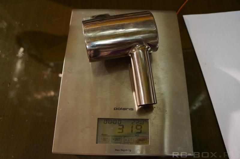

В комплекте был самодельный глушитель из нержавейки, вот тут что говорить, произведение искусств, держишь в руках и получаешь эстетическое наслаждение, сделано все по уму, внутри видны перегородки с отверстиями, но ложка дегтя все же присутствует - это вес.

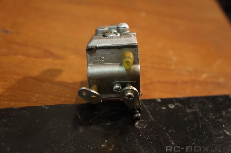

Карбюратор Walbro WT 634 , думаю что оригинал, внешне подозрений никаких не вызвал, дальше посмотрим.

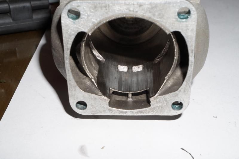

Компрессия у двигателя есть, но очень слабая , детальный осмотр выявил между поршнем и цилиндром нехилый такой зазор видный глазом, то есть вся компрессия обеспечивалась только кольцом, причем поршень весь в царапинах и масло в двигателе имеет сероватый цвет, обычно такое когда в двигателе что то явно трется.

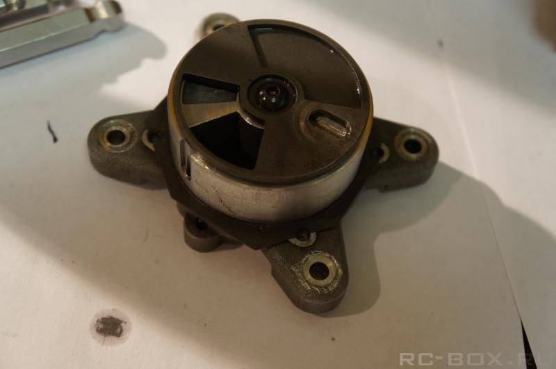

Мотор был разобран. Сразу что бросается в глаза - это золотниковый клапан. Во всем остальном без каких либо изысков, всё довольно стандартно.
Снял цилиндр, глянул во внутрь и ужаснулся :(, грустное зрелище, явно видна нарушенная геометрия, неравномерная выработка, а с одной стороны явный наклеп от поршня.

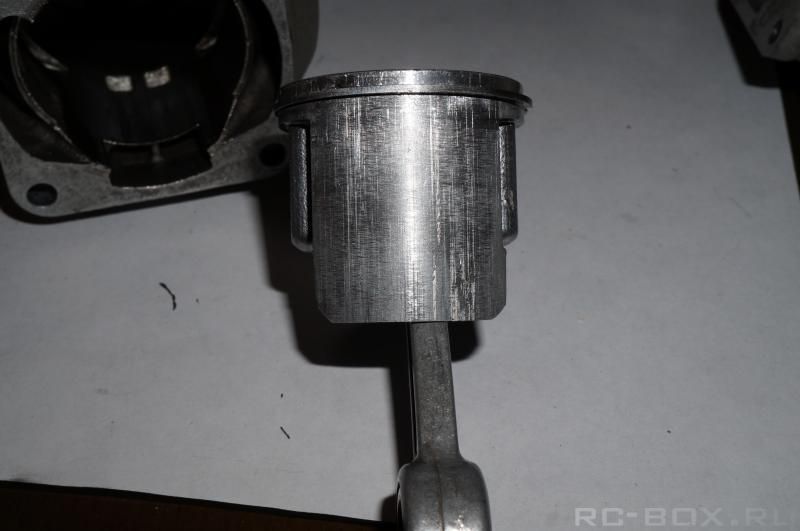

Сам поршень тоже не в лучшем состоянии, весь в задирах.
Промерил штангелем поршень, поршень имеет конус, видимо выработка в нижней части , как раз в нижней части цилиндра имеется наклёп, вехняя часть поршня 41,92мм, а нижняя 41,71мм
Также промерил и цилиндр - яйцо..
Если вставляешь поршень в цилиндр, то он там болтается как х... в колоколе, между стенкой цилиндра и поршнем щель, видная не вооруженным глазом

Отмыл сегодня двигатель и более детально и тщательно рассмотрел цилиндр и вот какой я сделал вывод. На поршне ни в головке цилиндра абсолютно нет никакого нагара, но явно присутствует выработка, в верхней части чувствуется пальцем ступенька от кольца, а так же ступенька горизонтальная от стыка кольца, причем этих ступенек две одна по продувочному окну, что говорит о том что в какой то период  времени был неправильно установлен поршень. Ну так вот , думаю что имело место быть рекомендованное однажды на рцдизайне мистером Ворона обкатка на холодную , звучало примерно так , берем дрель, в цилиндр образив и понеслась.... Не знаю для чего это он написал, но думаю много теперь прибитых такой обкаткой моторов по стране :). Фото канавки в цилиндре довольно проблематично сделать, но в принципе видно набитое колечко.

Хотя сегодня был у Демьяна, Дима посмотрел сказал не заморачиваться :), хотя тоже отметил,что цилиндр ушатан прилично. Решили для начала заведем как есть, а там посмотрим, есть пару мыслей, пока не буду озвучивать. Глядя на общее состояние "дел" с мотором, закралось сомнение что карб могло тоже "взрывной" волной задеть. Дима как раз сегодня сделал стенд для проверки правильной настройки игольчатого клапана. Суть очень проста, манометр подключается к топливной трубке, нагнетается давление и клапан должен начать перепускать при давлении 2 атм. Волнения мои были напрасны, всё оказалось хорошо :). Дмитрию спасибо, очень к стати собрал стенд:). Сняли коротенькое видео, в главной роли Димины руки манометр и огромный шприц, ну и подопытный карбюратор :)
