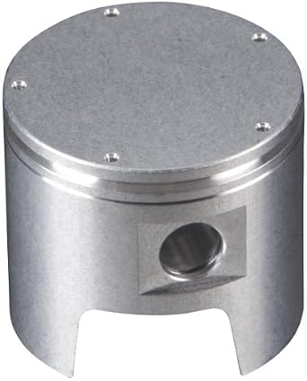

Кто что думает , есть смысл делать в поршне отверстия как на фото ?
Я думаю надо сначала попробовать без них. А потом с ними. И хотя бы посмотреть что изменилось.
Это то понятно, что надо с ними и без них, я так понимаю эти отверстия для увеличения компрессии?
Теоретически да, только почему то их мало кто применяет.
Потому что толку то этого скорее всего нет.
Обоснуй, просвяти.
Между стенкой цилиндра и донышком поршня и так достаточно места для газа что бы там дыры сверлить.
Чесно сказать первый раз такое увидел,слишком просто чтобы судьбу обмануть
Хотя если хочется не вижу препятствий просверлить.круто будет ;)

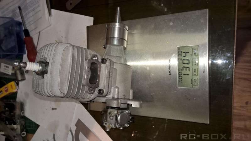

Перед всеми модезами решил зафиксировать вес двигателя, дабы понимать потом что насколько изменилось и на будущее чтоб понимать есть ли во всех этих действиях смысл. Вес двигателя со свечкой до переделки 1304гр.

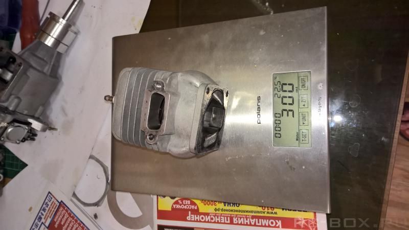

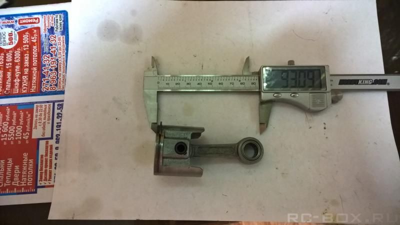

Вес цилиндра от ZDZ50 300гр. , глубина цилиндра  65,23мм

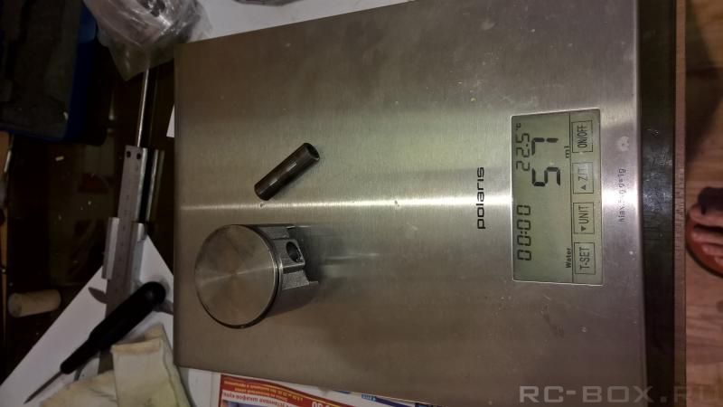

Вес поршня и пальца  от ZDZ50 57гр.
Длина шатуна с поршнем ZDZ50 93мм

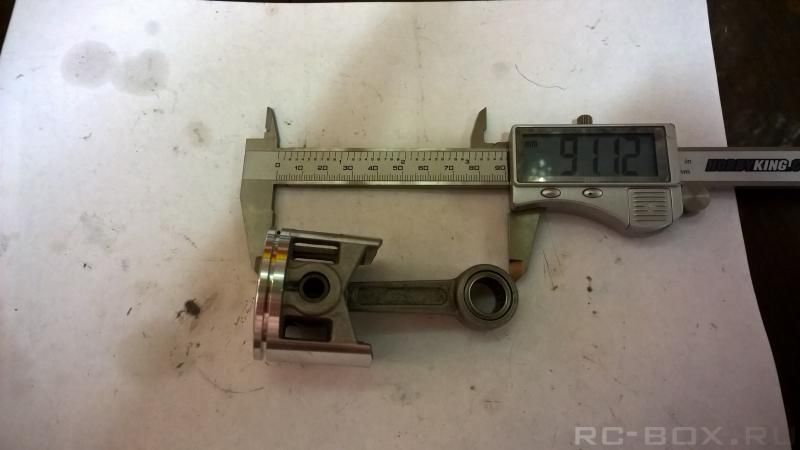

Параметры планируемых к установке комплектующих от DLA56

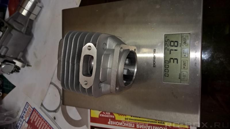

Вес цилиндра DLA56  378гр. , глубина цилиндра  65,31мм

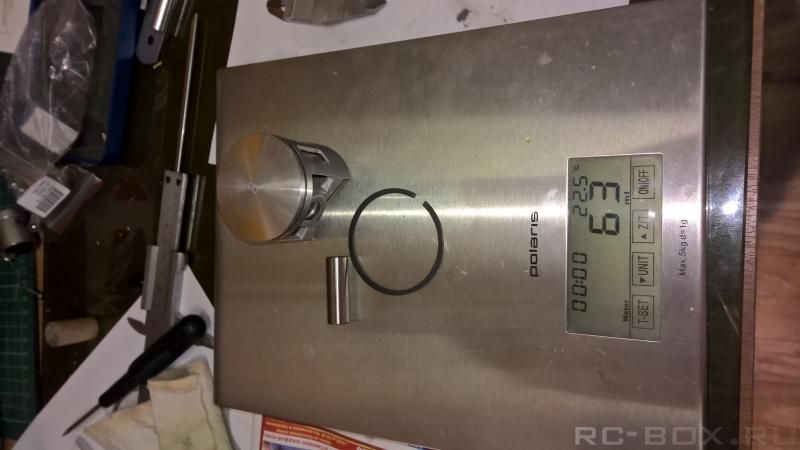

Вес поршня и пальца DLA56 63гр.
Длина поршня DLA56 и шатуна ZDZ50  91мм
Как видно из замеров основня проблема в разнице длин шатуна с поршнем DLA56 на 2мм.
Вариантов решения я вижу пока что два :
1й вариант сделать новый шатун длиннее
2й вариант срезать посадочное цилиндра
Если есть еще мысли как более правильно поступить, буду рад услышать.  Еще вопрос по разнице веса поршня, насколько это критично ?
