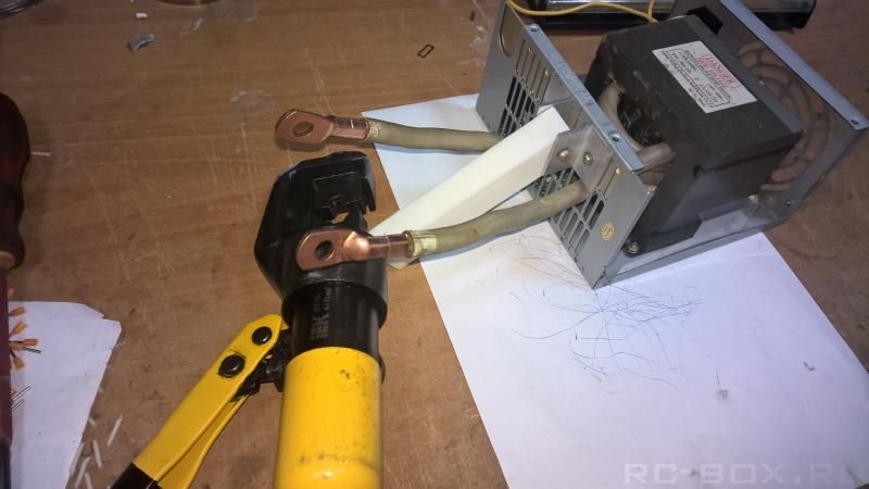

Возникла необходимость по работе варить много АКБ, к Диме не находишся , поэтому решил сделать сварочник. Вариант с конденсаторами хорош, но сунувшись , за гуманный ценник, адекватных конденсаторов не нашел , решил попробовать повторить опыт постройки сварочника на трансформаторе от микроволновки, тем более на просторох интернета , есть хорошая буржуйская статья , с управлением на ардуине.
В качестве корпуса выступил корпус от компъютерного БП, провод купил 25М2 в вираже от тепловозов, у них там распродажа на него цена всего 130р за метр, единственный минус , провод окислен аж до черноты, пришлось снимать окислы химическим методом, а именно уксус с солью, а потом это все под обжим. Обжимкой воспользовался у Никиты, очень понравилось гидравлической обжимкой работать, никаких усилий не нужно прикладывать.

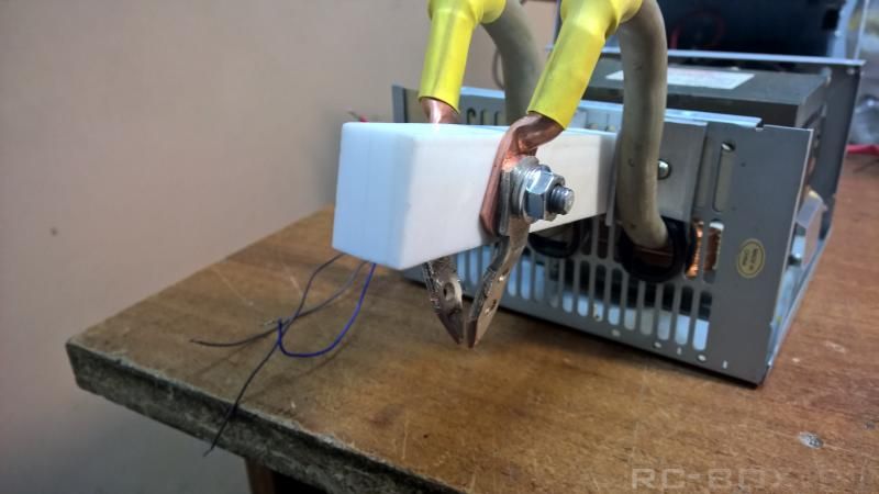

В качестве электродов, использовал медные шинки от электрического автомата, с гордой надписью "Сделано в СССР"

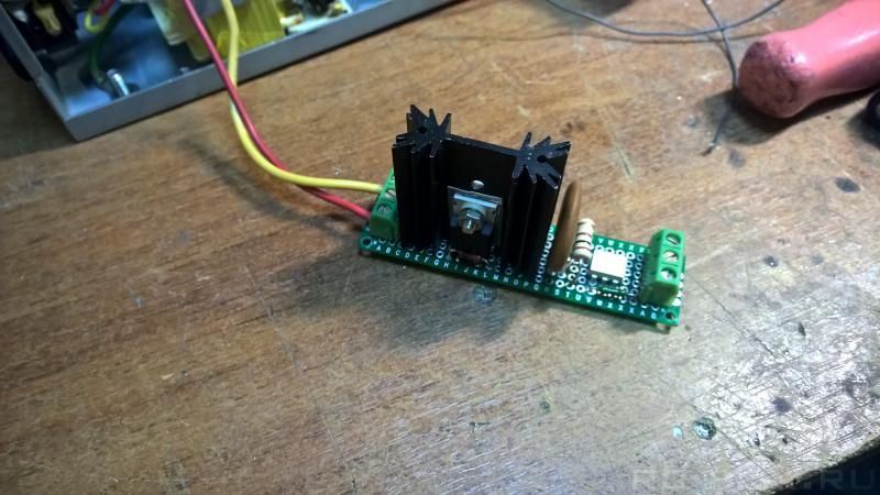

Силовую часть собрал на кусочке макетной платы, на тиристоры на всяк случай поставил радиатор , но по сути это лишнее , сколько я не тестил , тиристоры холодные.

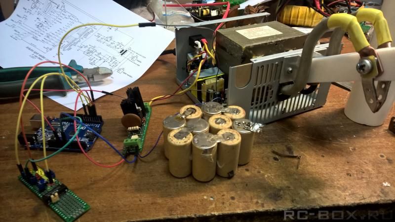

Очень интересное решение синхронизация импульсов с частотой питающей сети , то есть импульсы всегда в одной фазе и всегда  одинаковы, это хорошо.  Ну и решил протестить, собрал все на "соплях"
В качестве подопытного взял старые акб от шуруповерта, потестили немного с разной скважностью импульсов, с разной толщиной шин,  результатом остался доволен, есть смысл облагораживать :), в общем продолжение следует...

а какая мощность на трансформаторе написана?
и сечение 25?
какое напряжение получилось на вторичке ?
Re: Точечная сварка аккумуляторов
« Ответ #68 : 28 Апреля 2017, 10:36:50 »
Паша, нужно больше подробностей. Все же лучше сделать чтобы электроды прижимались по отдельности.
« Ответ #69 : 28 Апреля 2017, 10:56:07 »
Насчет подробностей , в статье вроде все разжёвано. Насчет по отдельности прижима электродов соглашусь, есть момент если неравномерно прижимаешь проскакивает искра и сварка не очень выходит , есть мысль сделать один электрод подпружиненным , либо оба подпружинить, но материала нет из чего сделать, буду думать.
и сечение 25?
Мошность транса 700Вт
Сечение провода 25 , покупал в вираже , http://www.virage24.ru/shop/ps-1000-1-25/
Но косяк этого провода что он сильно окислен, как писал выше  снимал окислы химическим способом в уксусной кислоте с солью, потом гасил остатки кислоты содой.
Количество витков 3 , напряжение 2,5 В.
