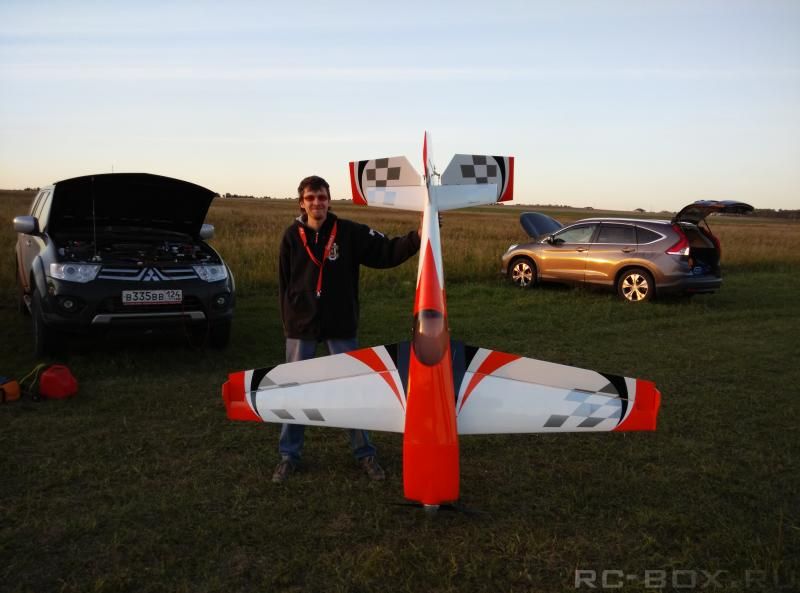

Сегодня состоялся облет  :) а попутно сбылась моя 15 летняя мечта, всегда хотел большой самолет  ::)
Взлет, легкое тримирование по РВ. Летит ровно. На вертикали чуть уходит влево. Проверяю инверт, и тут конечно сразу становится понятно что центровка чуть задневатая, самолет чуть-чуть тянет  вверх.
Проверяю роллинг, найс, после пары кругов и пролетов даю вис, ухх такой кайф  :) Сажусь.
Смотрим, соскочил один акк, разбираю самолет, креплю на стяжки, параллельно у Демьяна стрельнул алюминиевый кок, а у Димы взял Межлик потяжелее.
Поставив кок увидел, что мотор немного не в осях, подложил шайбы, добавил выкос.
Еще взлет, и красота  :) Вот зачем нужны такие классные блестящие коки  ;D, центровка встала именно так как я люблю.
Вес, показометр Паши дал результат в 7800г, это заправленный, но не было кока, напомню что самолет почти 2300мм.

Поздравляю с облётом :D . Достойному пилоту, достойный самолёт  ;) .
Спасибо за "наводку" BMS-35A проглядел. Прикуплю её аднака.

Доверили и мне полетать. Летит очень легко и на мой взгляд излишне легко. По поведению типичная Экстра. Харриер, РХ без проблем. На харриере даже на небольшом угле атаки идет очень медленно, в общем тут дело вкуса. На ноже летит конечно зачетно. Абсолютно не нужно править элеронами и совсем чуть чуть РВ. Хотя явно Никита накрутил микшеров просто ;) Попробовал повисеть. Из трех попыток у меня ни разу нормально не получилось. При зависании самолет почему то сразу сильно начинает тянуть в сторону фонаря и выход с виса всегда заканчивался уже над головой. Пробовал с разных сторон, поэтому дело здесь не в ветре. С виса уходит достаточно бодро, при том что мотор на максимум еще не настраивали. Проверил центровку своим методом, чуть чуть задневата, но не критично.

Так же мне удалось сегодня немного полетать на самолете. Сразу что чуствуется , так это некая "легкость" модели , абсолютно не верится что управляешь самолетом размахом 2.3 м, думаю это связано с низкой нагрузкой на крыло. Впечатлило как самолет летит на хариере , самолет абсолютно не  раскачивает. На ноже летит просто отлично причем что на левом, что на правом , на моих моделях чтоб добиться такого результат настроены микшера.  Висел на самолете абсолютно без проблем , но я это делал на самых маленьких расходах и мне чувствительно не хватало РН , сделал силовую бочку , очень просто и приятно. РХ зачет , крутил против ветра на одном месте. Пробовал слетать комплекс , самолет летит очень ровно , править не нужно , но для комплекса нужно значительно уменьшать расходы. Самолет очень понравился, расцветка просто "огонь" ! На ум приходят слова Туполева "Хорошо летать могут только красивые самолеты". Никита поздравляю , отличный самолет !
