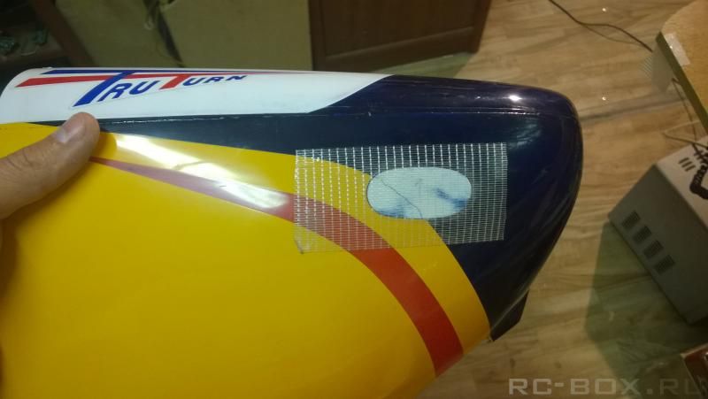

Сегодня настроения что нить делать не было совсем :(, потому решил заклеить старое отверстие от свечи в капоте и зашпаклевать заглушку от заправочной горловины.

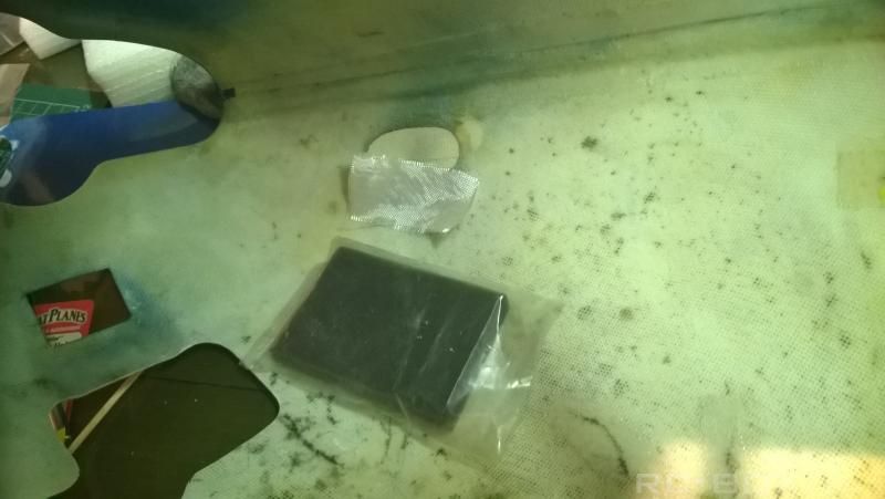

Вырезал заглушку из материала от старого капота по размеру отверстия, и зафиксировал на скотч

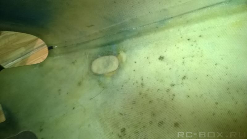

Далее технология которой научил Olegan , вырезаешь заплатку из  стеклоткани немного больше по размеру вклеиваемой детали, дальше берешь поролон и оборачиваешь полиэтиленом и брызгаешь активатором циакрина,  стеклоткань мажешь циакрином прикладываешь к склеиваемой части, с обратной стороны прижимаешь чем нибудь эластичным, брызгаешь активатором на  полиэтилен и прижимаешь - готово. Получается отлично.

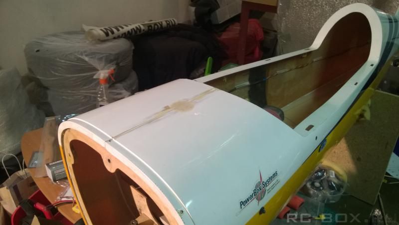

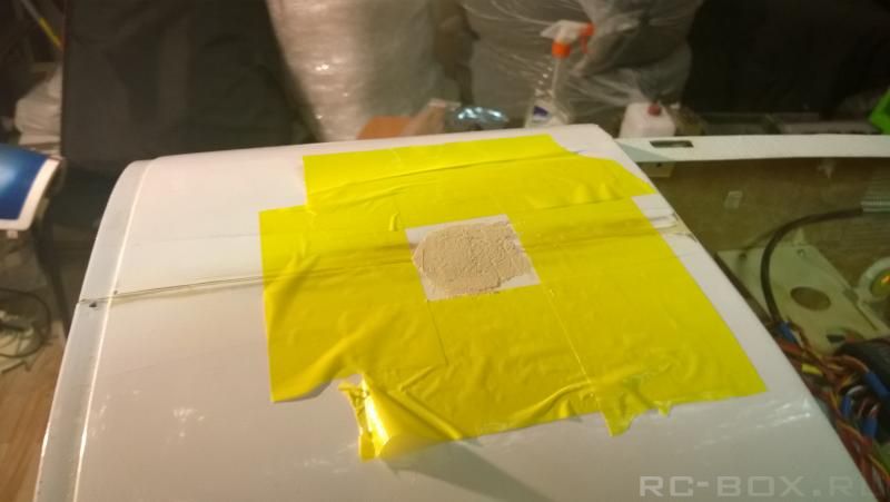

Заглушку от заправочной горловины зашпаклевал и  зашкурил неровности.
