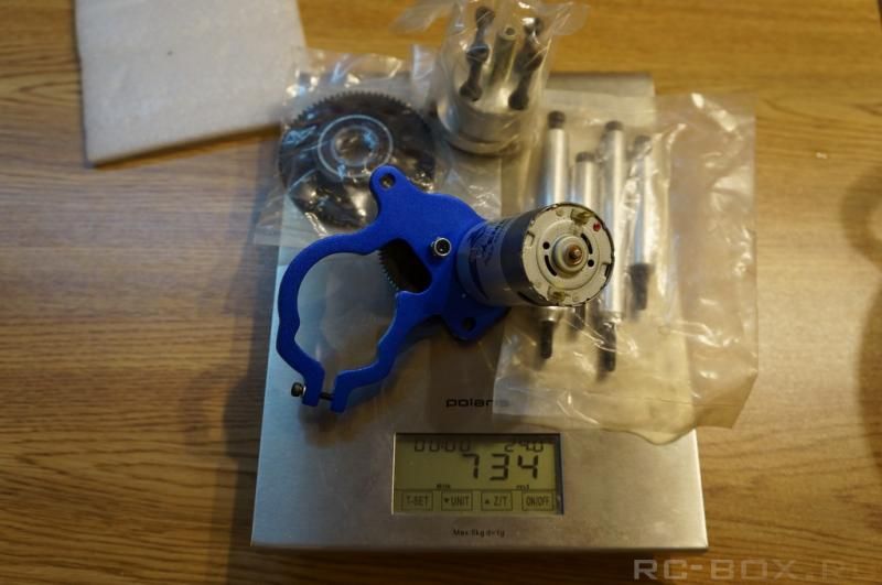

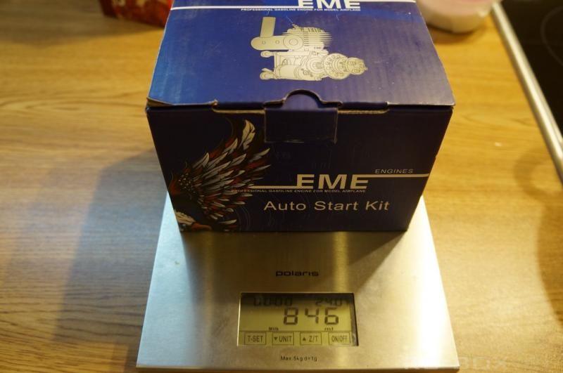

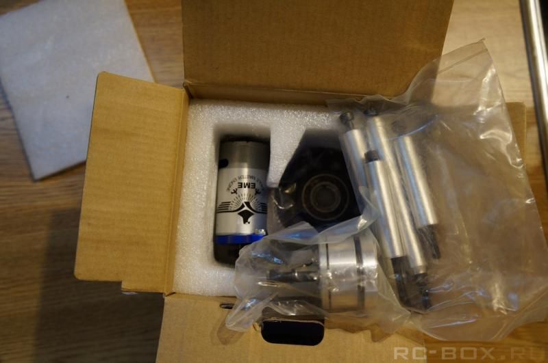

Посылка пришла за 20 дней. Вскрыл посылку , начал с "вешалки" и так что имеем:
Брутто - 846гр.
Нетто - 734гр.
В коробке все хорошо упаковано , инструкция отсутствует.

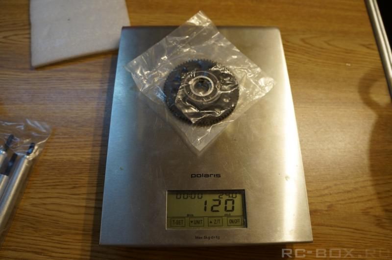

Развесовка каждой по отдельности составляющей:

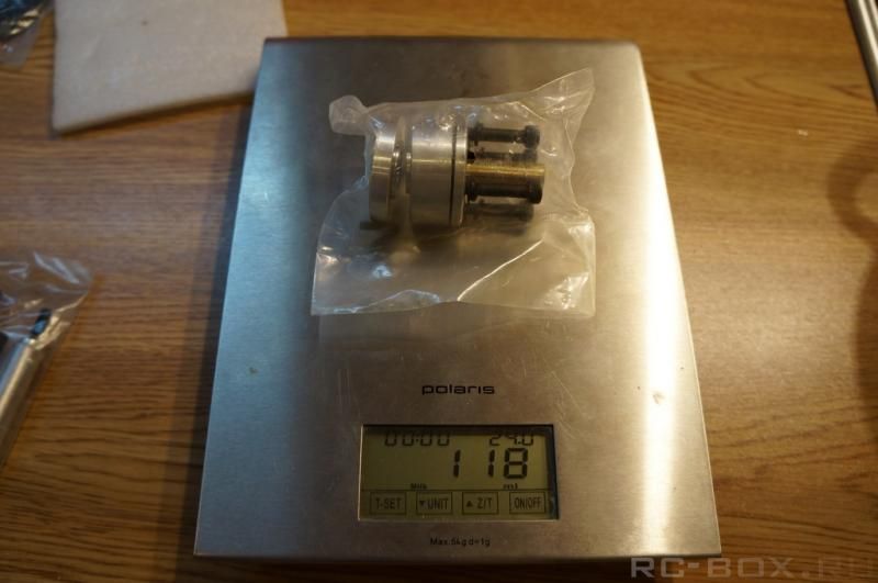

Сначала вес стартера меня просто шокировал, но потом стало ясно что хаб меняется, то есть по сути дела минусуем 118гр.

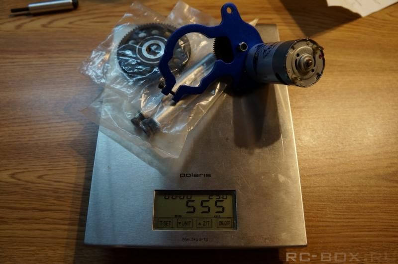

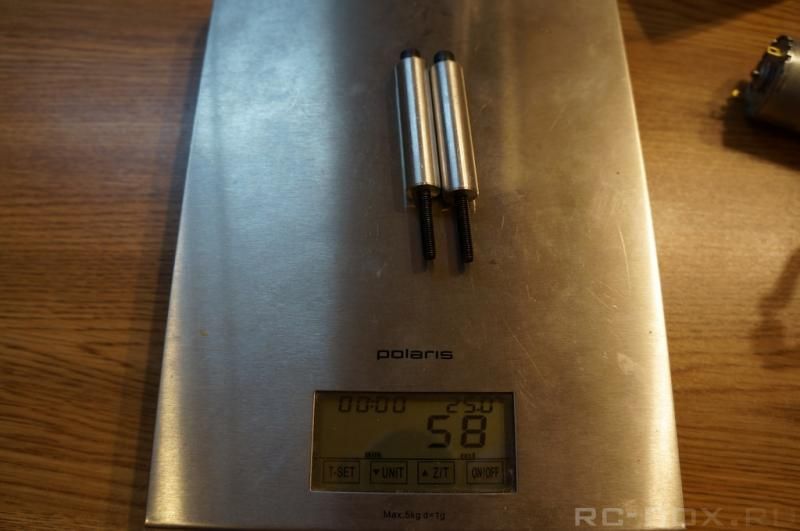

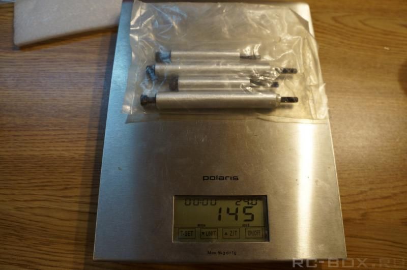

В комплекте идет 4 стойки , но вероятно это под два варианта крепления к разным двигателям, мне нужны две длинные стойки, это еще минус 58 гр.
Итого  вес самого стартера получается 555гр,
да это не мало, еще нужно учесть вес управляющего устройства и возможно доп АКБ, но тут я еще не определился , нужно провести некоторые эксперименты и потом уже решу как будет.

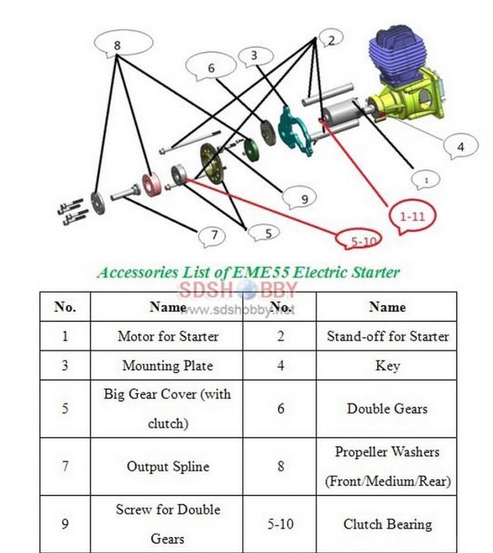

Ну и взрыв схема

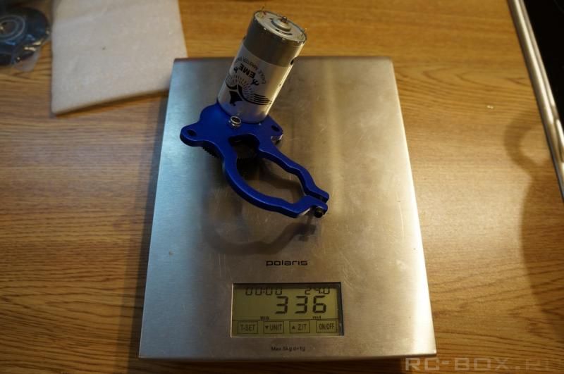

По просьбе телезрителей - вес электрического двигателя  стартера 227гр.
