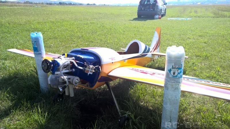

Сегодня была совершена вылазка с целью обкатать мотор и посмотреть как работает стартер.
Кратко , результат отрицательный.
Подробно в красках можно поэму написать  :D, но я займу золотую середину.
И так все началось с того что накануне при настройке, первым сдох Start Switch от любимого брэнда RCeXL. Думаю, ну ладно, потом с ним разберусь, не откладывать же обкатку двигателя.

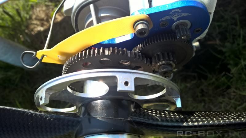

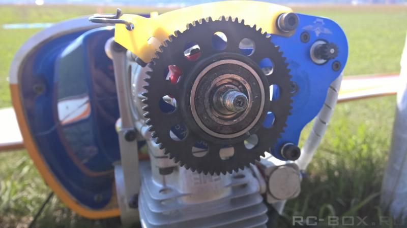

В общем все подготовил, сегодня с утра приехал на поле, не спеша приготовил самолет, развел бензин, заправил. Первый запуск решил осуществить с руки, потом думаю проверю как стартер будет работать. Мотор завелся сразу без каких либо сложностей, единственно по L пришлось добавить четверть оборота, а то схватывал и сразу глох. Отработал мотор 15 минут, я его заглушил, поршень  в НМТ, оставил остывать. Минут через 20, решил снова завести, начал вращать туда-сюда чтоб подкачать топливо, а он против часовой вращается, а по часовой нет, смотрю, епть, на шестерне стартера не хватает зубов  :(.

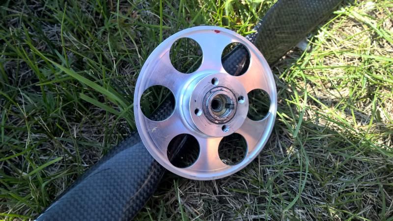

Ну блин, такое развитие событий я не ожидал, ладно думаю, снимаю первую шестерню, запускаю двигатель. Минут 15 гонял мотор 1800 держит стабильно, максимальные  с винтом Vitaprop 24x8 7000, давал кратковременно, так как мотор конечно надо покатать еще, иголку H не трогал вообще. Ну ладно начал прогазовывать мотор с минимальных на средний, в разных вариациях, в один момент скидываю на минимальные и мотор глохнет. Значения не придал, чего хотеть, новый двигатель с наработкой 35 минут. Поршень в НМТ, 20 минут загораю. Подхожу заводить, смотрю винт в ВМТ у меня стал вертикально, подумал еще, чего это он вдруг вертикально встал, дергаю винт и он начинает откручиваться вместе с хабом, елы-палы, шпонку срезало  >:(.
В общем, такое количество гемороя за один раз, это явный перебор. Итог, стартер в топку, с такой надежностью, это один раз в год выйти полетать, это мне не надо. Так что тема стартера для меня закрыта.

Судя по всему что на первой шестерни зубы живые, на второй неправильная закалка, сильно хрупкие.
Да нет виной как раз обгонка - она видать во время работы подкусывала и получался удар превышающий прочность.
Где зубья выломало , где от удара появился люфт в пазах шпонки.
Шпонку если без люфтовая посадка , даже из сырого железа не срезать , срезает когда появляется люфт.
Исключать что термообработка плохая и не подобраны пары не буду - в китае нет понятия о термообработке - только два состояния для них существует мягкий и твердый.
Но всегда вызывал интерес надежности такого решения стартера - твой эксперимент подтвердил что увы но до идеала такой конструкции ооочень далеко.
