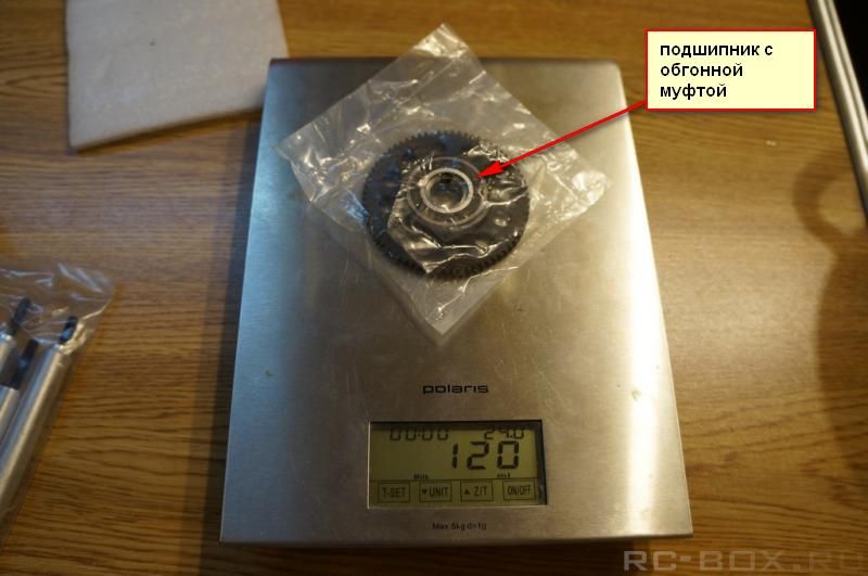

Сам жду :). Но тут  подход филосовский , у меня есть на чем летать, два бензиновых самолета 30СС и 50СС , летают и радуют, поэтому  делаю когда есть время и желание. Желания полно , но вот со временем катастрофа :(.
Во первых не могу понять где стоит обгонная муфта.
Обгонная муфта реализована в подшипнике, в одну сторону вращается, в другую нет . Сам подшипник вклеен в шестерню.
Ну и вес набирается неприличный.
В моем варианте вес это полезная нагрузка чтоб попасть в центровку, можно было городить варианты с выносом АКБ на удлиняющих планках на мотокоробе , но не нравится мне когда к АКБ нет доступа, когда чтоб зарядить АКБ, нужно тащить к самолету ЗУ , а сам самолет корячить возле машины, размер самолета как то не соблаговолит это делать. Потому  мне нужно чтоб был удобный доступ к АКБ, чтоб можно было  снять их , желательно из центроплана и спокойно зарядить где мне удобно.  Только из за этого я пошел на "жертвы" веса.

« Ответ #44 : 14 Сентября 2014, 14:42:28 »
А это 120гр и включатель ешшо
