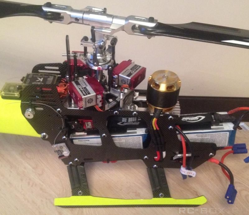

« Ответ #8 : 20 Декабря 2015, 19:20:59 »
Тем временем установил сервоприводы
Re: SAB Goblin 570 12S
« Ответ #9 : 02 Января 2016, 22:22:21 »
В конце года удалось купить за ДЕШЕВО новый регулятор Castle Edge 120HV вместо Hobbiwing.
Поставил всю электронику, осталось только силовые провода до батарей спаять и BEC подключить. и можно настраивать и облетывать.
Понравилось что все провода можно закрепить спрятать без особого труда.
FBL с выносным датчиком на доп. площадке.
Приемник разместил изнутри задней вертикальной площадки
Сателлиты снаружи
Регулятор оборотов на своем месте, очень удобно.
BEC установлен под днищем. Не очень нравиться, не защищен совсем, но другого места просто нет.
Вес получился такой без лопстаей и кабины. Не хило так  :o
« Ответ #10 : 05 Января 2016, 17:07:40 »
Пол дня сегодня женил кастл (америкосы как всегда перемудрили) в режиме говернера и V-Bar. Удалось сделать все кроме настройки режима авторотации и бэйл аут, когда ротор быстро раскручивается после выключения режима холд, а так же поддерживает малый газ в режиме ротации. Эти функции так и не заработали, кастл не инициализируется даже (что-то с конечными точками но бог знает что) . В остальном данные RPM с регуля поступают исправно и воспринимаются регулем корректно, попробуем как полетит :-[ :-\.
но тем не менее птаха готова. Обороты выставил максимальные для пиньена в 21 зуб, что составило 2350. Этого мало, нужно докупать 23 пиньен и выставлять 2500 и чтобы запас был еще. Но для облета сойдет. Раскрутил в квартире - адцкая машина!!!!
Хотел сделать провода питания от регуля к BEC с разъемом, чтобы можно было запитывать электронику без регулятора (для настройки и не боятся получить веслом по голове). Но потом меня осенило что можно запитать всю электронику просто вставив серворазъем с питанием от стороннего источника в свободный порт V-Bar и тогда не нужно подключать силовые батареи. Поэтому провода до BEC припаяны без разъемов. Искрогаситель делать не стал, искры в разъемах EC5 почти не чувствуется, закрывается фейерверк разъемом корпуса, т.ч. пусть искрит на здоровье.
Предыдущее взвешивание было некорректным.
Итого полетный вес составил: 3,9кг  :o :o
