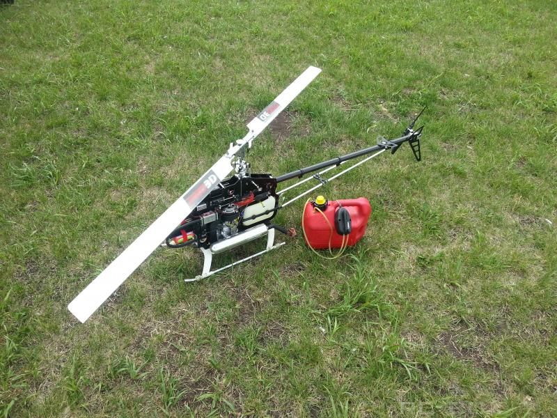

Полетали чуть чуть на Бугаче.
Я облетал Трактора с FBL. Пришлось поднастроить. По началу был вялый и невнятный. Поменял полетный режим на более агрессивный и добавил чуйки по АП, с 35 до 70, хотя может и еще можно, дальше не стал. Конечно очень удобно что все настраивается прямо с аппаратуры и можно сказать прямо в полете, без всяких ноутов, проводов и т.п.
В целом по ощущениям, летит стабильно, но все равно как то вяловато реагирует на стики. На флайбаре я привык что на небольшие отклонения стика верт резко реагировал. А сейчас не понятно как то. Но просто блином гонять нормально.
Мотору вроде как полегче стало, когда выйдет на обороты, уже провалов не заметно. Ну понятно что я не про 3Д ;D
Отлетал пол-бака, и начался дождик. Пока сидел в машине, заметил что один из магнитов на колоколе, установленных предыдущим хозяином, куда то исчез. Ну а с одним летать думаю не стоит, т.к. на таких оборотах думаю дисбаланс уже приличный. Буду выковыривать второй.
В общем решил что надо добавить углов по циклику и по коллективному. И возможно залезть в экспертное меню, т.к. настраиватется там все что угодно.

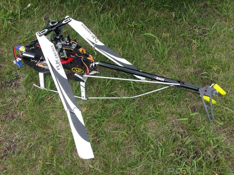

Вкопал Гайку я отменно, зарулился на фоне темного неба на низкой воронке хвостом вниз в инверте )))

Хвост тоже здраво колбасит на видио. Как с этим бороться?
Re: Жара июль 2015, полетели....
« Ответ #7 : 11 Июля 2015, 00:56:08 »
Ну я немного уменьшил чуйку, вроде стало получше. Но там еще надо смотреть может это из за гувернера. А вообще настраивать там все можно очень долго.

Отлично полетали сегодня вечерком. Я, как обычно, настраивал Трактора. После увеличения шагов и уменьшения экспоненты верт стал очень бодрый, пришлось даже переключить режим полета на более овощной. И вернул экспоненты. В общем с такими настройками стало вполне комфортно. Но есть еще проблемка с покачиванием хвоста, опытным путем удалось выяснить что это гувернер его раскачивает. Что там настраивать я не знаю, решил попробовать самое очевидное - чуйку гувернера. Убавил немного, особо ничего не изменилось, попробовал прибавить, и тут начались приколы с мотором. Холостые возросли до уровня когда сцепление уже схватывет. Попробовал подлетнуть, на отрыве от земли заглох мотор. Смотрю в трубке воздух. Крутил смотрел, вроде все нормально взяться ему неоткуда. Убавил чуйку. Завел взлетел, сделал пару кругов, на одном из виражей глохнет мотор, Кузьмич кричит: "отрицательных давай!" Ну я в общем то представляю как авторотировать, дал небольших отрицательных, у земли перевел в положительные. Верт при этом летел вперед, и за это время долетел от дороги до дневной парковки и очень даже удачно сел проскользив несколько метров по траве на лыжах. По-моему выглядело это неплохо :) И как ни странно верт даже не опрокинулся никуда, хотя он был далеко от меня и мне его было не очень хорошо видно в конце.
Но авторотирует классно конечно, надо будет еще так попробовать :D
По ощущениям, как будто мотор беднился и глох, решил вернуть все настройки как были и зарядить батарейку. Как ни странно после этого все прошло и опять летало как ни в чем не бывало. Может совпадение конечно, как мог влиять гувернер на это все...
