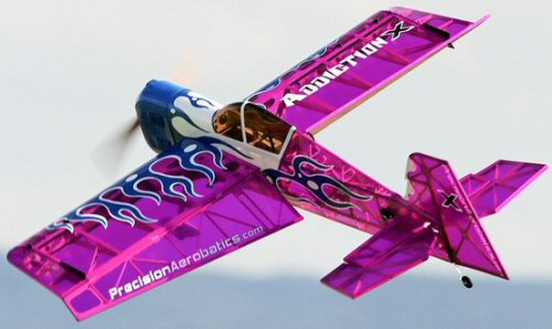

И представитель очень похожий на пчелку  фирмы прецион аэробатик -
В этих моделях есть что то общее .
Но это всетаки будет та же простая в изготовлении и повторении пчелка но с увеличенной длинной хвостовой балки , разборным крылом большой площади и небольшим размахом за счет хорды крыла .
Весь внешний вид будет Пчелки - ну как я могу лишиться красоты старенького лимузина с очень неприлично красивыми большими дутышами.
Конструктив модели будет таким же как у пчелы - постройка модели должна происходить максимум за пару недель без супер напрягов . Но мне нужно уложиться в комфортную нагрузку и главное вес который не превысит 2200 грамм.
Вот такой у меня настрой к будущему этого моторчика.
