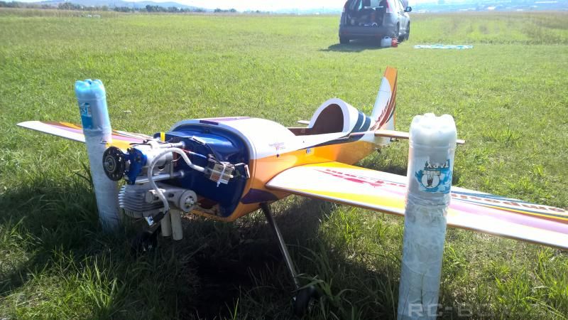

Ну сегодня полетал на моторе.
К мотору только одно замечание в процессе работы -
Видать чуть плоскости картера не совпали и фильтрует потихоньку масло по стуку цилиндра.
Убиваться над плоскостями не буду , так как очень незначительно.
Просто на хорошем герметике посажу цилиндр.
В целом моторчик очень даже понравился.
Полеты правда начинались через тернии - модель не совсем под мотор и оказалась помимо врожденных недостатков через чур маневренной после моей ошибки в плане подвинуть центр тяжести.
Сломал предпоследний винт.
Но потом найдя общий язык с моделью, полетал.
Летал на тяжелом винте ( легкие переломал уже) 21х8 , в первый момент крутил мотор этот винт 6980об\мин.
Х.ход держит замечательно, перегазовки и пр. не вызывают проблем.
Настройка карба не вызвала проблем .
Единственное , что у меня на других моторах не проявлялось а тут актуально - мотор после запуска просит прогреться.
После этого работает без малейших замечаний.
Минимальные обороты которые я настраивал 1590.
Меня это устраивало .
С винтом 21 размера , моторчик чуть веловат на газ - чуть долше расскручивается.
Но это не напрягает.
Скажу так что сегодня сделанных 5-7 полетов , это первая полноценная работа мотора.
Но продолжать не стал , так как не сделал фильтр и мотор как и предполагал питается пылью -
Мотору ничего не делал и впринцыпе не хочу - та серия когда ничего лучшего от мотора не ждешь и хочется чтоб он просто продолжал и дальше так работать.
Единственное что я сделал для удобства - тросовое управление
Которое мне позволяет комфортно комплектовать модель и жесткие тяги не оказывают воздействия на заслонку.
При этом что бы хоть как то уменьшить специфику карбов от вальбро - не линейность реакции на открытие заслонки,
я сделал круглую качалку как это делают на всех автомобилях -
Что еще хочу отметить по мотору - цилиндры имеют незначительный угол V , т.е. один цилиндр ниже другого относительно оси , на пару градусов.
Какую цель преследовали - не знаю.
Но в работе мотора на малых-средних оборотах наблюдаются легкие прохлопы , которые не сказываются на работе и мощностных, но дают красивый звук работы мотора....
