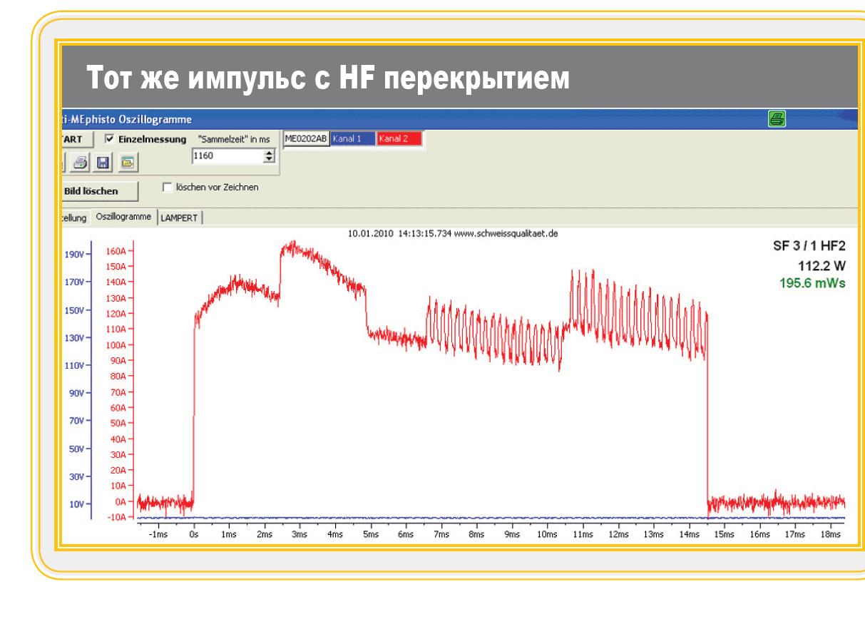

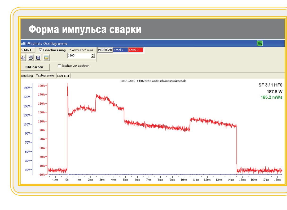

вот кто то выкладывал осцилки с импульсных сварочников
Простой импульс
и модернизированный там типа паять вредное серебро
  • Сообщений: 1246
