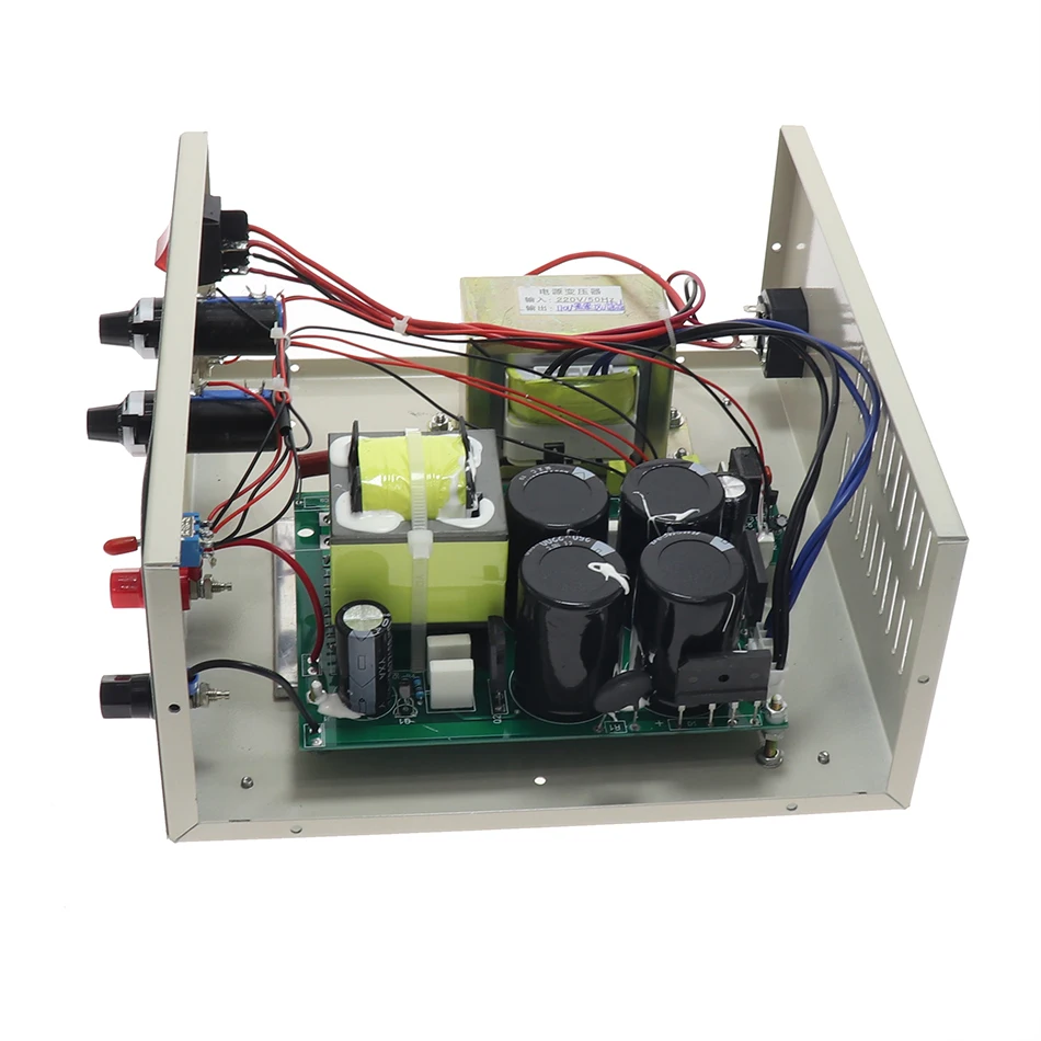

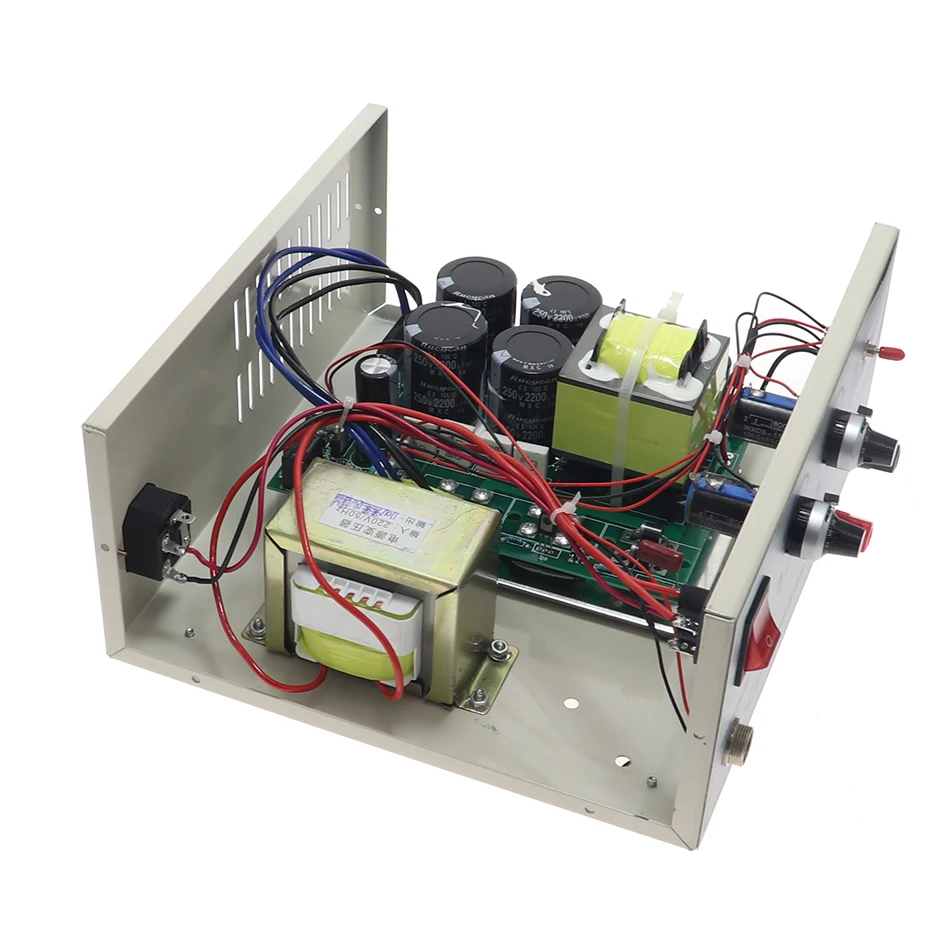

вот нашел фоты потрахов подобного аппарата на 100ампер
https://aliexpress.ru/item/33005150633.html?af=701906&utm_campaign=701906&aff_platform=link-c-tool&utm_medium=cpa&afref=https%3A%2F%2Faliradar.com%2F&dp=ccadab68a3ef29a6486a0af943964b41&cv=815660&aff_fsk=mr6wR6CC&pvid=10bb3cf1-a038-43a4-b262-f60471d3077c&sk=mr6wR6CC&aff_trace_key=75e6ca2d395343b0af407c08171cce52-1612603180751-09940-mr6wR6CC&rmsg=do_not_replacement&scm=1007.23534.123999.0&mark=ple&terminal_id=a0309fe68dbf4fdab824fad995d73e11&utm_source=admitad&utm_content=815660
А аппарат то безмозглый )))) все дискретное работает чисто на электричестве без участия электроники ( аналоговое управление )   ))).
