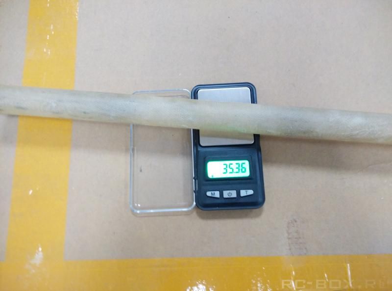

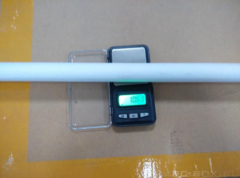

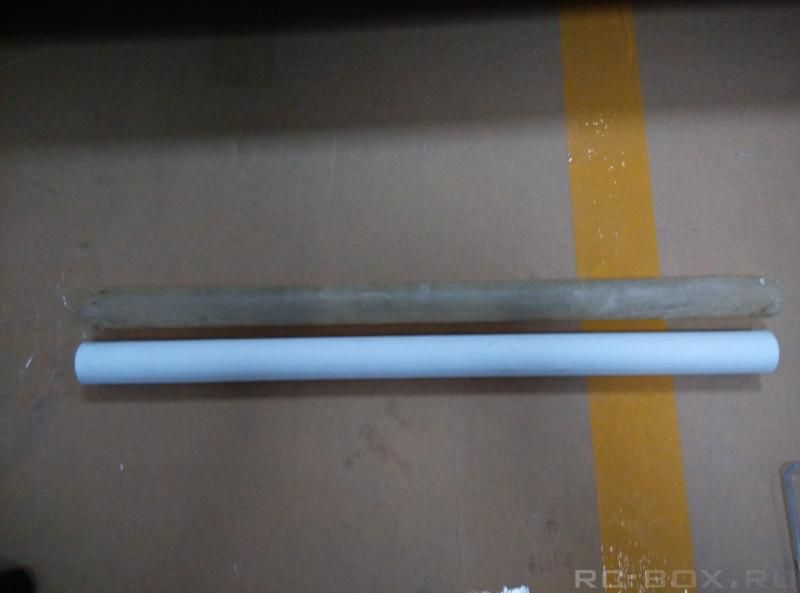

В комплекте к киту был пенал под 25 мм трубу. Ее длинна такая же как и у моих.
А вот как это выглядит относительно их веса.
35г
10г
В общей сложности на крылья и в фюз нужна будет длинна как две этих трубки. Итого экономии около 50г, я конечно понимаю что трубу в фюзе надо будет пролачить, но это сожрет около 5г.
Если пеналы пройдут испытания, я не откажусь сэкономить каких нибудь 40-45г на этих элементах.

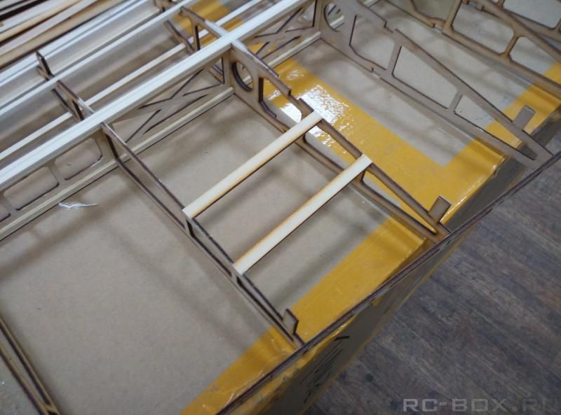

Между делом вклеил в крыло рейки под сервы

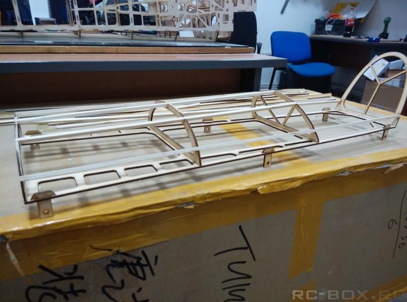

и грибки-уши в крышку фанаря, следом он пойдет под зашивку.

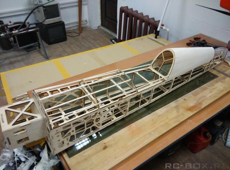

Фюз обретает вид...
Пересмотрел еще раз фотки, которые мне выслали как инструкцию для сборки, думаю все же зашить лобик крыла, а потом уже вклеивать пеналы все за раз, присобрав все в кучу.

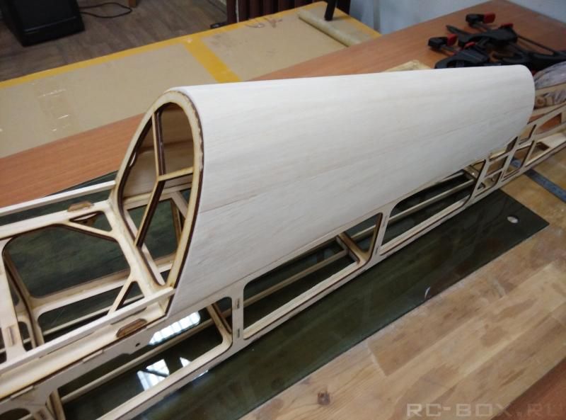

Никита класс! Скажи а это на фото кажется или так и есть некий такой провал на зашитой части фонаря?
Re: Extra-300 50-60сс 2.2м Kit
« Ответ #36 : 07 Декабря 2014, 23:42:50 »
Я назвал это копийной ямкой ;D, действительно так и есть, посмотрел на ARF экстре 330, тоже присутствует.
« Ответ #37 : 08 Декабря 2014, 00:15:12 »
ой как то, все таки не копийно ..
Больше похоже на ошибки разработчика модели или вольное толкование "своей" экстры , как многие поступают.
Женя, не знаю конечно как на самом деле, а на ARFке я даже об этом и не знал, приложил линейку сегодня только тогда увидел. Кстати, с точки зрения разработчика ее проще не сделать, чем сделать.
Я обычно говорю как есть, веса не занижаю, если надо шпаклить гаргрот, значит надо... ;)

Если честно , было так на вскидку различных Экстр штук 5 - и не одна не была копийной.
С точки зрения разработчика трудно сделать копийно - гангрот впереди фюзеляжа чуть надут и это действительно внесло бы гимор в повторении, а тут просто так.... .
Короче ну что пристали - экстра такая.
