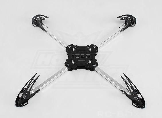

Дальше нужно было выбрать раму .
По рамам предложений просто голова кружится .
От классики с ценой от 13$ до с различными вариантами деки.
Я свою деку+раму выдернул с торгов ебея за 10 баксов за весь комплект в  варианте кроме основного комплекта + дека от MassiveRC ZMR PDB -
Все про деку можно прочитать здесь -
http://www.rcgroups.com/forums/showthread.php?t=2472185
Минусом подобных конструкций можно назвать только то что при сильных деформациях ( к примеру приличный краш) могут лопнуть дорожки .
В целом кит приехал с хорошим качеством - уголь вырезан без сколов , не расслаивается .

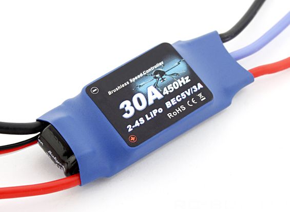

Регули были закреплены на лучах так и получили доп радиаторы -
Спросят зачем - регули 12 амперные а желательно 20-ки .
Будут греться , да и в электронике температурный баланс полупроводников залог улучшения КПД и уменьшения потерь + более стабильная работа .
Короче регуль потяжелел в таком варианте всего на 4 грамма - вполне качественный вариант и меня устроил.
Минус при краше есть шанс повреждения, хотя не выше и при классическом.

Дальше как перепрошить регули . В паспорте пишут идите на сайт BLHELI и там вас ждут с распростертыми руками и дадут исчерпывающую инфу . Сходил, покурил - про такие регули в помине нет и упоминания. В доке поддержки Кинг Конг вообще не значится списках поддержки.
Славное дурилово ....
Долбаные узкоглазые либо криво воруют что то чужое , если делают свое , то как всегда без какой либо поддержки . Как сделали так и помрет.
Такой вот осадок опять всплыл на опыте других китай товаров.
Ладно дальнейшее чтиво и промелькнула инфа что можно прошить регули как Блюсерия ...
Подключаю регули и тут стало легче - среди 12 амперных увидел прошку и прошил.
И тут стал сравнивать предустановку параметров ..
И видя очень куцее меню по сравнению с паспортом и расписанным функционалом в душе копился осадок ( опять сволочи обманули - я и половины заявленного не вижу в меню)  ....
Но дальше сравнивая настройки обратил внимания что за бурда набита по умолчанию в выделенных окошках ( не сообразил сразу сделать скрин ).
Минимальный троттл имел значение порядка 1500 , а максимальный порядка 1250.
Блин как это вообще запускалось ?
Что за фигню набили чурки ...
Исправил эти параметры забив такими же как и в контроллере.
Увы но чуда не случилось. На форуме писали что онесшот должен заработать после прошивки, если в бете поставить галку. Читаю дальше в другой теме и обнаруживаю что в последней редакции софта BLHELI сделали так что можно работать сразу с 4-мя регулями через СС3D.
Попробовал и все получилось. Но вот коза не могу найти функцию калибровки моторов и как она работает.
Либо это делается просто по тахометру и подбираешь РРМ так чтобы обороты при смещении ползунка софтины были одинаковыми.
Буду дальше курить темы.
Но проблема осталась - моторы не армятся ( не запускаются с передатчика ).

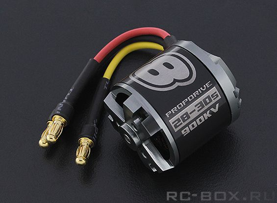

Моторы не балансированные и по звуку еще и с подшипниками есть проблемы в каком то моторе.
