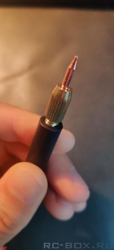

Провода тоже очень хорошие 7AWG (10,5мм.кв) на мощных 8мм разъемах. Длина самих проводов от разъемов до ручек 36см. Цанговые держатели электродов. Всё удобно и продуманно. Даже термоусадка усажена так что не придраться.

Зато на больших длительностях подплавляются и хорошо привариваются сами электроды, оставляя кусочки меди после их отрывания.
