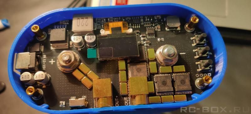

По качеству вопросов вообще никаких. Плата сделана качественно. Насчитал 9 мосфетов 4N04R8 (300А 0,7мОм). Хотя в описании указано 8шт :)
Все силовые дорожки украшены золотыми слитками, намекая о том что это элитный девайс :D

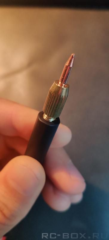

Провода тоже очень хорошие 7AWG (10,5мм.кв) на мощных 8мм разъемах. Длина самих проводов от разъемов до ручек 36см. Цанговые держатели электродов. Всё удобно и продуманно. Даже термоусадка усажена так что не придраться.
На плате так же расположен зарядник работающий от 12-15В и заряжающий ионисторы до 5.4В. Еще вроде как заявляется возможность заряжать через USB Type-C, но у меня так и не получилось. Дело в том что контакты разъема идут напрямую на ионисторы и любая приличная зарядка видя такое отказывается что либо выдавать. Думаю этот момент требует доработки.
Так же на плате присутствует пассивный балансир, с индикацией работы, но у меня он ни разу не срабатывал, не знаю на какое напряжение он настроен.
Сами ионисторы скорее всего это б/у MAXWELL 3000F 2,7v. Которых сейчас продают навалом.

Зато на больших длительностях подплавляются и хорошо привариваются сами электроды, оставляя кусочки меди после их отрывания.

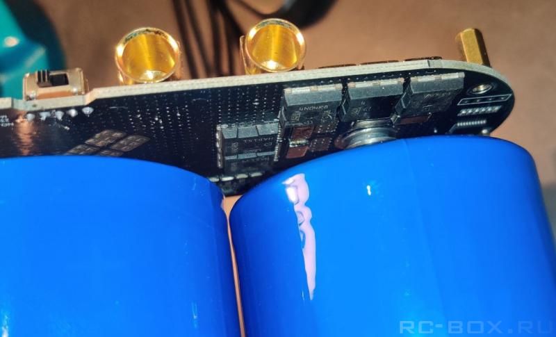

Получается основное падение на проводах и дорожках. Подумываю об усилении, но решаю проверить еще раз дорожки. Оказывается 0,5В теряются не на самой дорожке а где то на контакте между платой и ионистором. Откручиваю плату и выясняется что площадь прилегания выводов к плате очень маленькая, а для её увеличения подложены стальные шайбы!
Изготавливаю новые алюминиевые втулки-шайбы. Очень удачно нашлись в гараже шайбы от старых велосипедных колодок, подошли идеально с небольшой доработкой напильником.
Заодно фото обратной стороны платы
Собираю, проверяю падение напряжения на этом участке снова. Около нуля!
