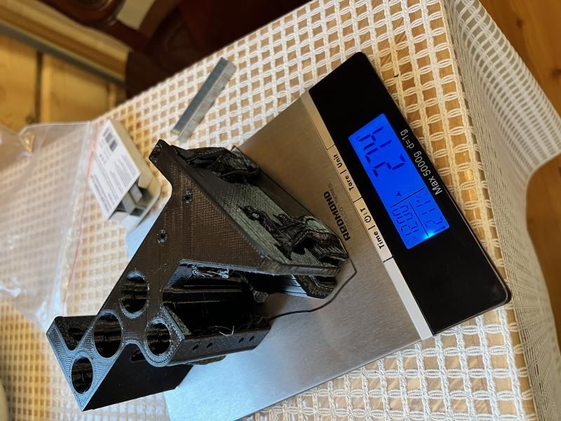

Детали решено напечатать из пластика PETG с 50% заполнением, детали довольно габаритные и времени на печать уходит прилично, сейчас пока что в процессе , как закончу печать выложу итого общий вес , для того чтоб было понимания сколько уйдёт пластика , если вдруг кто захочет повторить :).
На фото ось Z , с поддержками
одна половинка оси Х
Станок подразумевает схему XYYZ , как правило все садят два двигателя по очи Y на один драйвер , но есть желание всеже сделать с автовыравниванием по оси Y , поэтому сразу учел этот момент и левый держатель оси Y распечатал с учетом что в нём будет стоять второй концевик оси Y.

В общем  напечатал все основные детали , чистый вес 1287 грамм, ещё осталось допечатать защиты от пыли, определиться с типом корпуса для пылеудаления и напечатать , ну это уже такое.
В общем 2 кг пластика нужно, у меня ушло 3кг, так как сбойнул второй принтер и произошло смещение по слоям, можно было конечно так и оставить, не критично , но как то не хочется изначально лажу закладывать.
