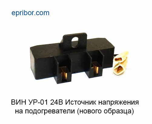

Есть котлы автомобильные ( подогреватели и воздуходувки  различные) где стоит блок розжига искровой
Там два электрода на растоянии примерно сантиметра полтора , искрят и поджигают - САЛЯРУ!!!!
Вот у такого блока розжига катушка меньше по размеру чем у нас в модельной поджигалке .
Стоит мультик который дает импульсы и раскачиваеться чтоб это устройство постоянно искрило.
Т.е. если опираться на подобное решение как тут - контакты микрика  или чуть продвинутей использовать датчик холла - простая искрилка может получиться компактнее.
Единственное там придется собирать все самому - разводка на плате не такая компактная и питание 12 или 24 вольта.
Так вот катушка намотана не таким уж плотным монтажом на простом трансформаторном пермалое с сечением 6х6мм и длинной примерно 25мм.
Очень маленькая катушка .
Но искровой зазор приличный и пробивает катушку очень редко . Обычно после утопления в каком нибудь болоте подогревателя).

расшифровка имени устройства )) - Высоковольтный Источни Напряжения ..........
