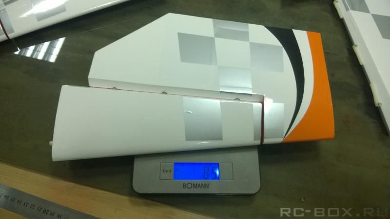

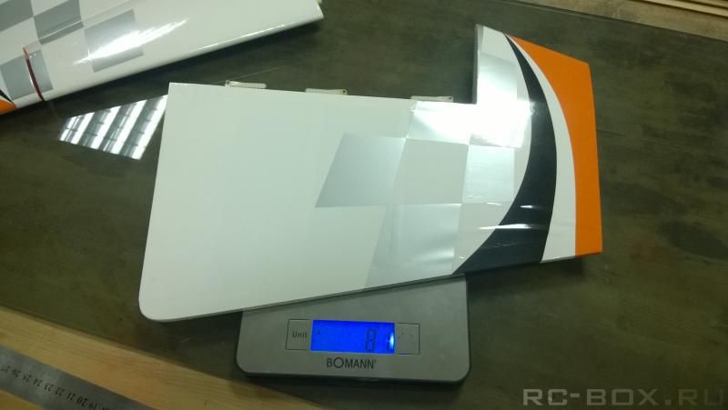

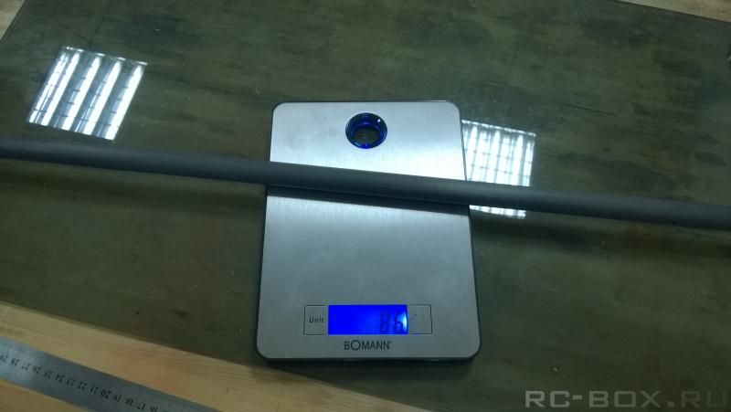

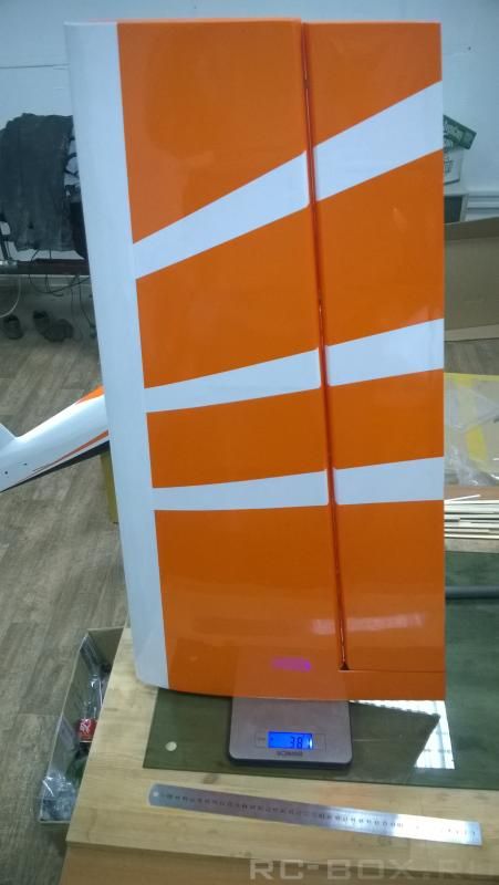

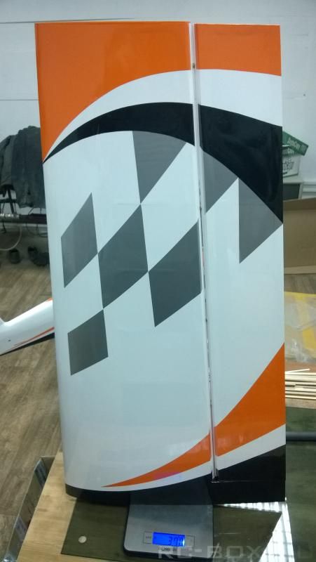

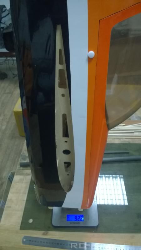

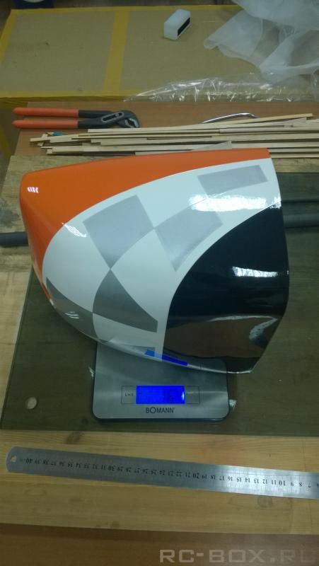

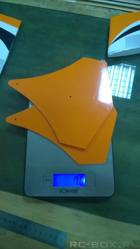

И так напомню что такое Мисс -
Вот такое фото мы наблюдаем на коробке -
Существует две версии - малышка 50-ка и большая сестра с размахом 2метра.
Евгений мне подарил фюзеляж от модели потерпевшую не мягкую всречу с планетой.
Именно этот фюз позволяет мне предварительно сделать промеры для дальнейшей работы с целой моделью
Предварительные промеры довали вполне неплохие результаты.
Посмотрим как все выглядит в модели и с чем мне предстоит разобраться ....
Работы предстоит много и самое главное нужно правильно разработать изменение конструкции модели.
Купленный двигатель имеет назначение только под эту модель .
Я решил отказаться от классической моторамы .
Крепление будет реализовано подобно ДЛЕ-40 твин  - крос палата , которая крепится к задней крышке.
При этом я получаю очень значимую экономию веса
по отношению к стандартной мотораме
Для того что бы сделать меньше ошибок процесс моделирования идет в несколько этапов .
Сначало делаю из фанеры 2мм , потом стеклотекстолит и потом когда будут учтены возможные ошибки все вырежу из карбона 3мм .
Так как размер листа который выписал с Башни оказался меньше чем расчитывал, у меня нет для ошибок и экспериментов шансов.
Еще пара фоток модели
Я вырезал с трупика мешающие элементы
Вырезал новый шпангоут.
и предварительно установил в фюз
И тут проявились моменты которые тяжело учесть простым прикладыванием .
Мотор слегка не вмещается -
Вот пока на этом этапе я остановился.

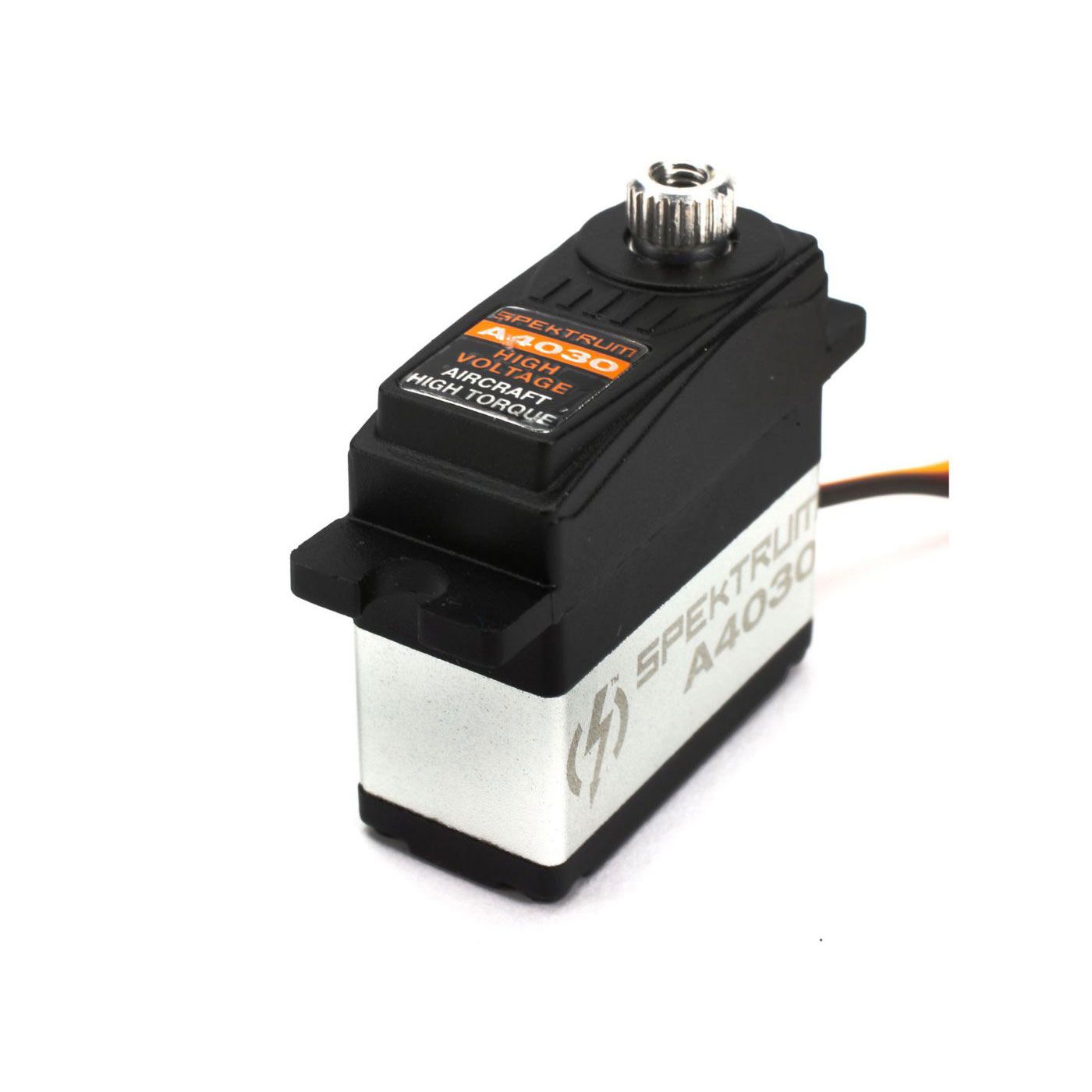

12000руб влупить только в машинки элеронов
Женя это что за сервы такие?
Re: Miss Wind vs DLE-20
« Ответ #5 : 08 Апреля 2014, 16:55:25 »
Вообще ориентир был на несколько факторов и это предельная стоимость .
Вдвое дешевле вылазят эти -
http://www3.towerhobbies.com/cgi-bin/wti0001p?&I=LXSDB1&P=0
Но исходя из того что хочу уйти от 4-6 вольтового питания и пересесть на полностью липы
то смотрю на подобные -
http://www3.towerhobbies.com/cgi-bin/wti0001p?&I=LXAEXX&P=0
Я чуток попутал вообще нужны 85 машинки или близкие по размеру.
Программируемые .
Желательно на 7,4 вольта.
С таким подходом если не засматриваться в сторону супер брендов , примерно в 4-6 килорубля если опять бакс не скаконет есть шанс войти.

А вот и с машинками определился -
http://www.horizonhobby.com/products/a4030-micro-hv-digital-hi-torque-mg-aircraft-servo-SPMSA4030#t2
Как раз то что просит душа -
Вроде бы как титановый редуктор ( хотя не суть, не понятно и противоречиво).
Высоковольтные
Серия микро как раз под размер в модели.
6кг усилие
И не совсем медленные ...
Короче как раз вполне ..
