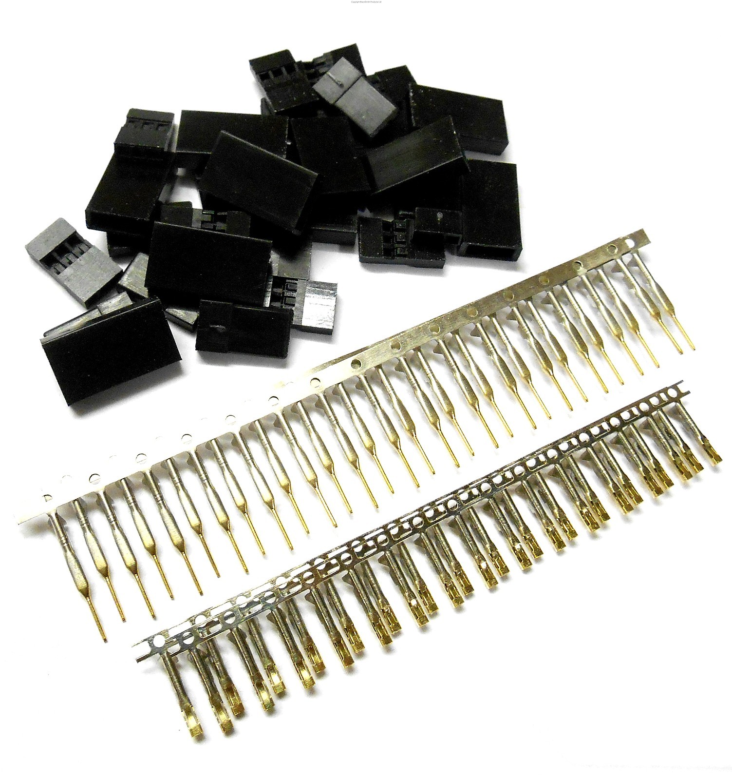

Так же заказал такой наборчик с разъемами.
Специально выбирал цветной набор , чтоб не путаться и не гадать разъем какого датчика и пр.
К примеру датчики температуры красные , холла синий , заслонки желтый.
Ну и если все таки придеться использовать наши JR разъемы то заказал маленькую горсть таких позолоченных разъемов
Провод.
Конечно же МГТФ с сечением 0,02мм и для силовых цепей ( токи не большие)
Что у нас качественно делают и нет аналогов в мире это МГТФ ( скорее всего делали и выгребаем последние запасы).
Сравнивал с импортными аналагами крутил в руках - не то жесткая изоляция и жилы , температурная стойкость их пвх изоляции намного хуже и толще.
Вот сравните для примера толщину проводов
Тонкий мгтф имеет такое же сечение жил как у шнура серво машинки.
А рядом МГТФ с одинаковым сечением провода сервы может выдержать токи в 3 раза выше .

Т.е. провод и разъем заформовать в что то подобное как на фото
[/URL][/img]
