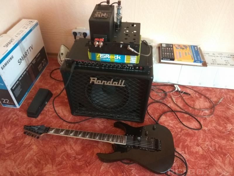

Не смог пройти мимо и приобрел за символическую цену это чудо :)
Как позже выяснилось, это лишь один из блоков трансляционного усилителя ТУ-100М, но он так же применялся и как самостоятельный усилитель и назывался УМ-50А.

Не, у меня один. Хочу сделать из него гитарник, поэтому мне второй канал и не нужен :) Вроде народ использует даже без переделки. Но мне схема не особо нравится. Может переделаю потом. Сначала попробую запустить как есть :)
По состоянию... для его возраста (детали датированы 67м годом) думаю он не в самом плохом состоянии ;D

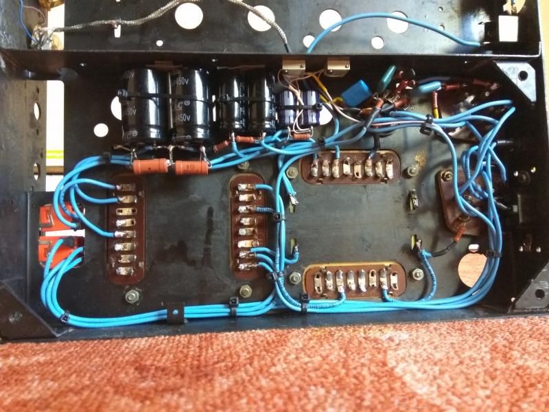

Покрасил шасси и экраны. Начал монтаж. Навесной монтаж это всегда импровизация :)
Накал работает
Анодное есть :o

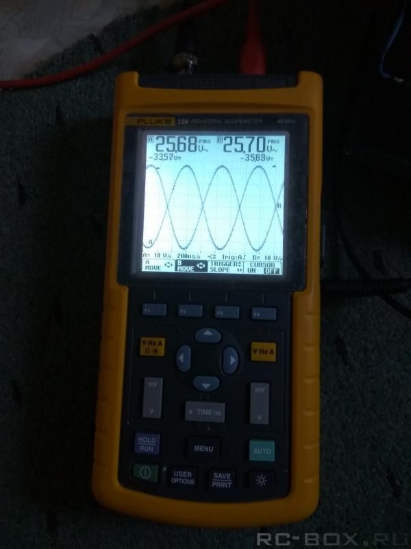

Дособрал наконец усилок. К моему удивлению фазионвертор не потребовал никакой настройки. Хотя он не автобалансный, но сигналы с выходов получились практически идентичные :D
 Те резисторы на схеме которые указаны "1,0" "1,4" это мегаОмы.
Немного изменил схему, добавив токоизмерительные резисторы по 1 Ом в катоды выходных ламп и добавил возможность подстройки смещения каждой из ламп.
Так же добавил разрядные резисторы для анодных конденсаторов. 700+ Вольт это уже серьезно.
Еще был косячок с обратной связью которая получилась положительная. Я предполагал что такое возможно, потому как не смог найти какая из ламп где расположена на шасси. При добавлении громкости усилитель внезапно превращался в генератор :D
Замерил выходную мощность. На 8 Ом нагрузку до начала искажений выдает 20В, что соответствует ровно 50Вт.
