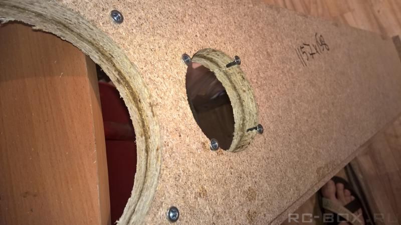

Фрезером были сделаны пазы под динамики и вырезаны посадочные отверстия.
Передняя дека для уменьшения резонансов двойной переклей, клеил на клей ПВА.
 Для крепления динамиков были вставлены втулки с резьбой М4 .

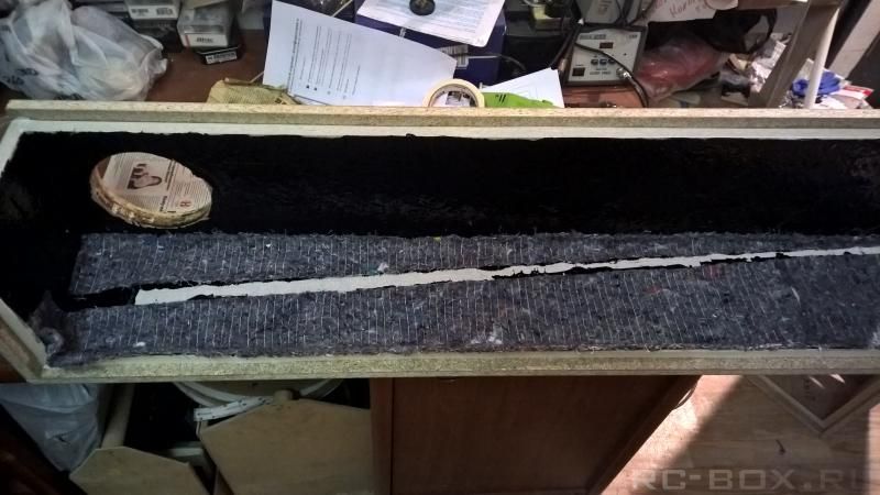

Все угловые соединения для уменьшения образования стоячих волн были проклеены уголком под 45.
Для уменьшения высокочастоных резонансов все стенки были покрыты 2мм слоем резинобитумной мастики Farbitex.
На мастику сверху был наклеен  4мм  полушерстяной ватин.
Для уменьшения образования стоячих волн в диапазоне 150гц - 300 гц были сшиты маты 4-х слоев ватина.
Мыты были переклеены в средней части рупора
В закрытую часть рупора , была плотно заполнена 30мм синтепоном в 3 слоя.
