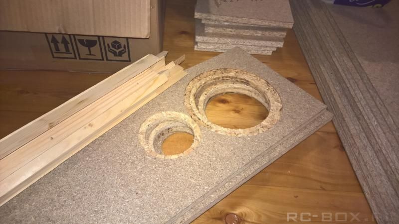

В качестве материала был выбран ДСП 16мм, так как ДСП имеет довольно хороший декремент затухания и по цене  доступен и на эксперименты не жалко.
Напилили комплекты у знакомого, он занимается мебелью, распил качественный с точность 0.5мм. Но ДСП при всех своих положительных качествах имеет и недостатки, очень прихотлива к влажности , поэтому тянуть со сборкой после распила не стоит, а так как у меня на работе была серьезная реконструкция студии, пришлось заготовки возить в машине две недели  :), ну и хапнул немного проблем в виде изогнутых заготовок, которые пришлось сложить под пресс и выдержать еще 10 дней, но это так, мелочи.

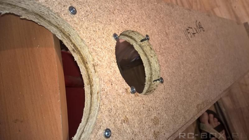

Фрезером были сделаны пазы под динамики и вырезаны посадочные отверстия.
Передняя дека для уменьшения резонансов двойной переклей, клеил на клей ПВА.
 Для крепления динамиков были вставлены втулки с резьбой М4 .

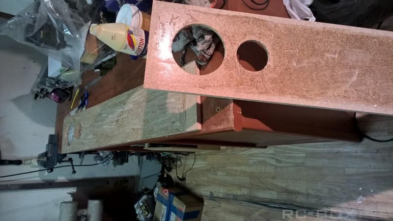

Очень удачно в передней панели разместился твиттер, он полностью скрывается в пердней деке,  с обратной стороны был оклеен герленом, образуя отдельный  "кабинет" для твитера отвязанный от общего объема.
Все угловые соединения для уменьшения образования стоячих волн были проклеены уголком под 45.

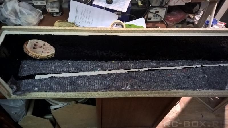

Для уменьшения высокочастоных резонансов все стенки были покрыты 2мм слоем резинобитумной мастики Farbitex.
На мастику сверху был наклеен  4мм  полушерстяной ватин.
  • Сообщений: 2102
  • Репутация: 140
Для уменьшения образования стоячих волн в диапазоне 150гц - 300 гц были сшиты маты 4-х слоев ватина.
Мыты были переклеены в средней части рупора
В закрытую часть рупора , была плотно заполнена 30мм синтепоном в 3 слоя.

Немного фото процесса склейки (любители саморезов , не поймут) :)
В последнюю очередь вклеивались боковые крышки.
