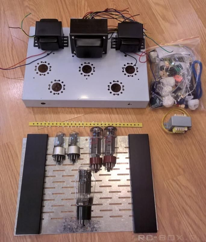

Доброго всем времени суток. И так, очередная встреча с товарищем аудиофилом, привела к совместному проекту сделать аудиосистему на широкополсных динамиках и плюс собрать под него ламповый усилитель,  зоны ответственности поделили следующим образом - Володя покупает динамики и берет на себя дизайн и реализацию, я же покупаю усилок и занимаюсь расчетами. Заодно послушаем новые динамики в разных акустических оформлениях, но об этом наверно сильно позже. Давно я хотел попробовать прикупить КИТ набор усилителя из поднебесной, а тут все звезды сошлись и я не долго думая остановился на однотактном усилителе на EL-34 лампах. Почему именно эти лампы. Да всё очень просто, эти лампы очень хорошо звучат, на этих лампах у меня двухтактный усилитель и у меня есть эти лампы 4-х производителей, есть повод послушать, по сравнивать, поразмышлять на извечные темы, ну то да ладно, отступление от темы  и  лирика  :D.

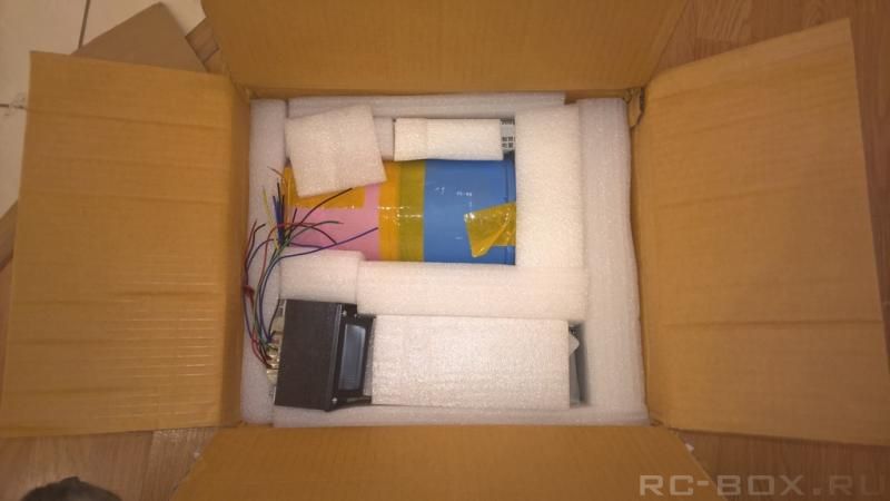

Через две недели после заказа  я получил довольно увесистую коробку, коробка от каких то автозапчастей, все что было у китайца под рукой. Продавец упаковочного материала не пожалел и упаковал всё прилично
Лампы были упакованы в пупырчатый полиэтилен и вложены в обрезок тубы , как я думаю от линолеума, так как вес этой тубы не меньше килограмма точно, но зато все доехало целым и невредимым. Составом КИТА я был поражен, очень полный комплект до самых мелочей  и очень качественно выполнено.
Шасси согнуто из шлифованной нержавейки , толщиной 0.7мм, все идеально ровно, если верить описанию продавца, то изготавливает он шасси на ЧПУ. Боковины корпуса выполнены из бука и покрашены тонированным лаком, тут конечно можно было и лучше сделать, но в целом неплохо.

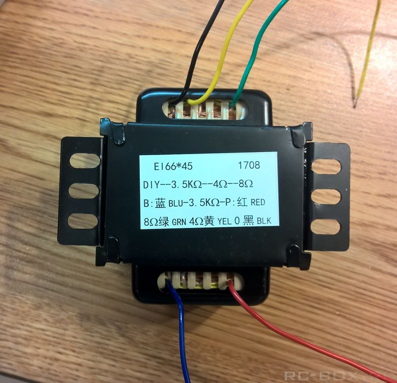

Звуковые трансформаторы, судя по соединению обмоток что видно в прорези , намотаны по уму, по уму еще железо должно быть собрано с зазором, но так ли это без разборки уже точно не выяснить, но разобрать это нарушить внешний вид , так что это исследование я отложу на другой раз и закажу отдельный транс для этого.

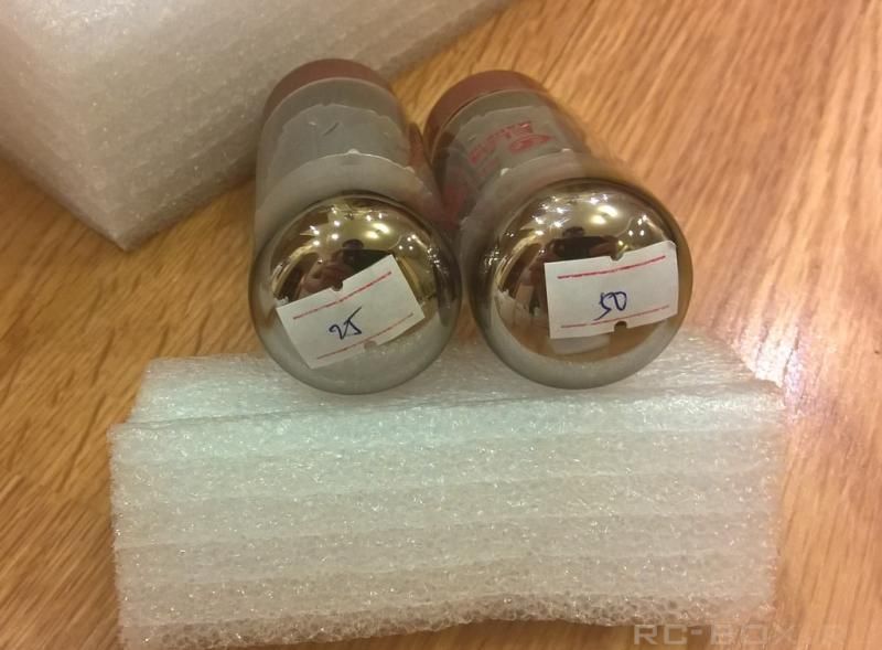

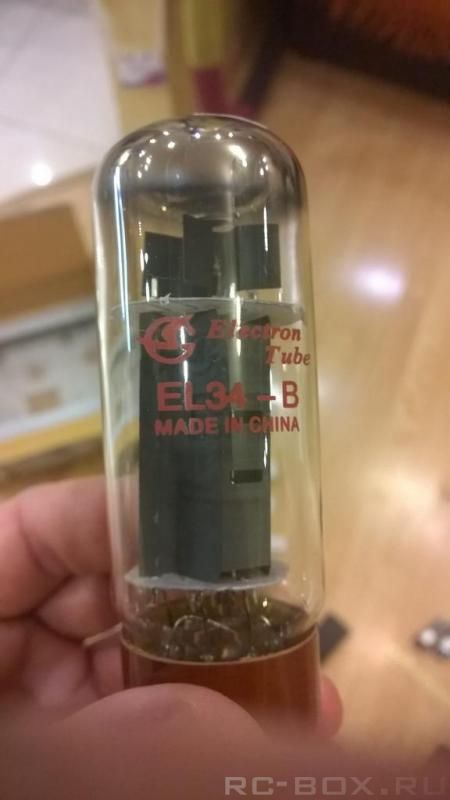

Ламы EL-34 судя по наклейкам с цифрами характеристик на них, отобраны, но отобраны ясно дело по китайски, на одной  25 а на другой 50  :D

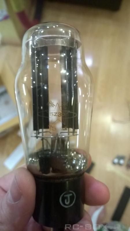

Выпрямитель выполнен на кенотроне  5Ц3С

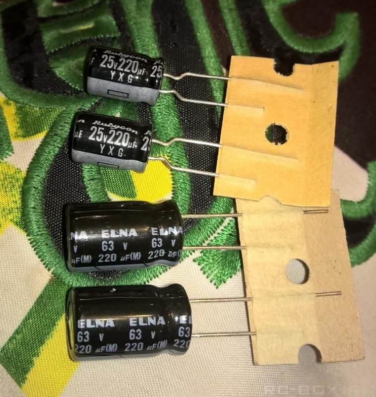

Кстати переменный резистор довольно высококачественный ALPS , так же поразился электролитическим  конденсаторам которые будут стоять в катодных цепях, это ELNA  и Rubicon, вроде мелочь, а приятно, продавец явно понимает что продает.

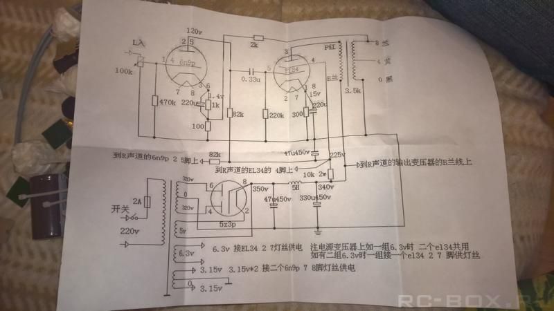

Ну и комплект был бы не комплектом без "подробнейшего" мануала по сборке  :D, таковой тоже был в комплекте
Паша, ставь К52

Паша, ставь К52
Я бы выкинул из схемы все обратные связи
Насчет к-52 не уверен , это тантал, но послушать можно, на счет обратных связей , это очень спорный вопрос,  очень сильно мощность упадет, можно будет поставить тумблерок отключение ООС

Потом возник вопрос как удобнее разместить панельки , так как из документации была только схема, прикинул как удобнее расставил панельки, но паралельно попросил Никиту пообщаться с китайцем и попросить у него монтажную схему, хотя бы глянуть как продавец видит монтаж. Переговоры были какими то трудными , Никита был посредником и не вникал что нужно мне , а китаец не мог понять его , в результате как я понял мозг ему Никита взорвал , результатом стал файлик сподробным мануалом сборки :) , кому нужно выкладываю.
* 6n9p+el34.rar (9144.35 КБ - загружено 1330 раз.)
Глянув на монтажку понял что у меня почти так же , только входные лампы у меня наоборот повернуты, я посчитал так удобнее для себя, поэтому не стал ничего менять. Дабы не поцарапать трансформаторы во время пайки , оклеил их защитной пленкой для дисплеев.
