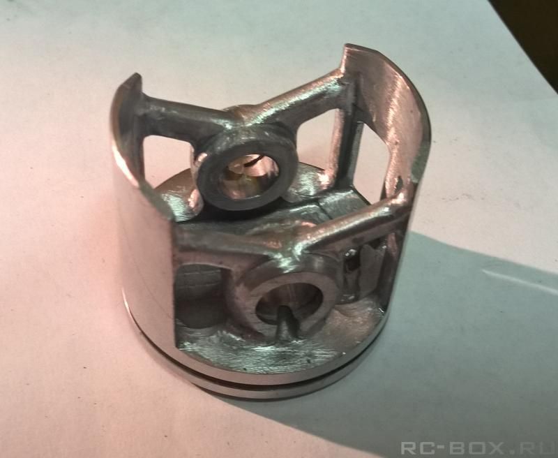

Дима привет! Спилил поршень до нужного веса, такого как у родного.
Сегодня посчитал по формуле  (вгш + вес поршня)*0,6-вес вгш= вес балансировочного груза , повесил груз и с этим грузом всё отлично сбалансировано. Поэтому  спилил в поршне всё лишнее до веса родного поршня и на этом решил успокоится. Вот как получился поршень

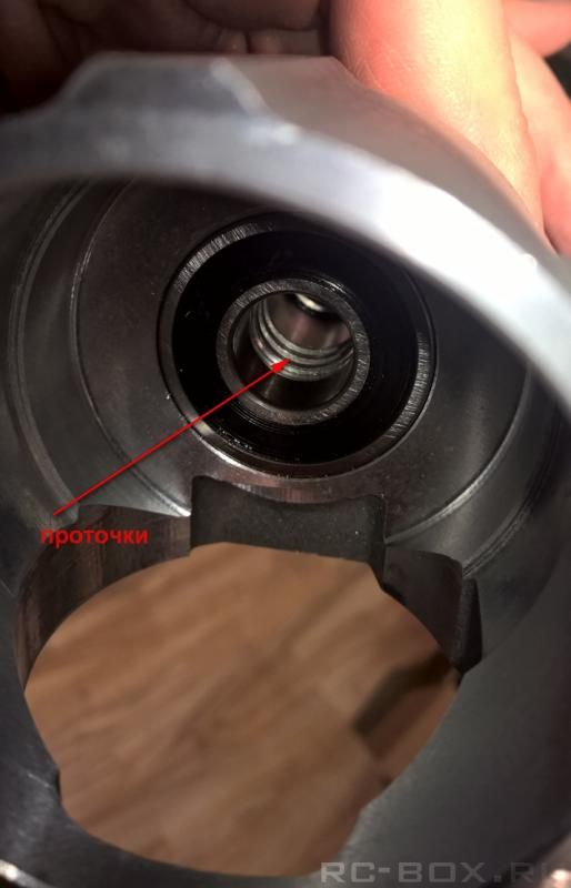

Кстати интересно сделано в носике картера, куда вставляется коленвал сделано две проточки, не совсем ясно для чего они, масляного канала к ним нет, может это планировалось под сальник , есть мысли?

        Думаю,что проточки для масла.Пока моторка холодная,масло тудой без продольных проточек попадёт.В детстве,в моделке,сами такое колхозили,правда на коленвале.Поршень облегчил цекаво.С уважением.
Паша,красиво,плюсую!
