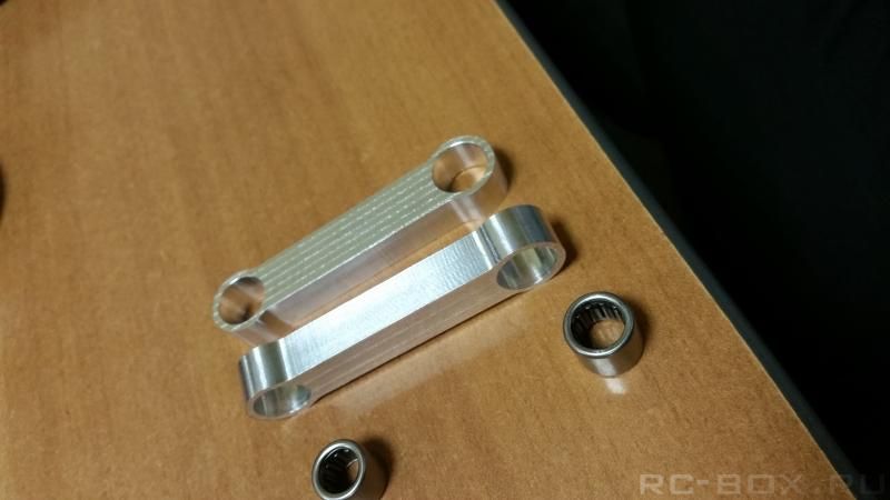

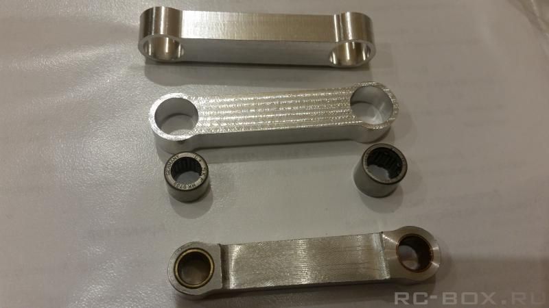

Завалялся на полке с незапамятных времен сей девайс  МДС148, хороший двигатель мощный двигатель, но не хочет нормально работать на метаноле. Вспоминая успешные эксперименты переделки этого мотора на бензин Александром (Азуро), решил повторить эксперимент. Учитывая низкое содержание масла в бензиновом топливе, требуется установить подшипники качения в головке шатуна, изначально там стоят бронзовые втулки. Но просто подшипники не вставить , необходимо изготовить новый шатун. Так как есть "секретный бункер" с оборудованием для изготовления шатунов из дюраля марки 7075 . Никита любезно согласился помочь, было изготовлено две заготовки для будущих шатунов, далее они будут облегчаться на классическом фрезерном станке после примерки в картере. Подшипники планируется поставить германские BK0810, HK0709.

« Ответ #1 : 22 Января 2017, 21:06:23 »
Интересная тема! Только глядя на ваши шатуны сразу бросается в глаза слишком тонкая шейка. Не оборвет?
Re: MDS148 переводим на бензин
« Ответ #2 : 23 Января 2017, 01:38:57 »
1.5мм этой дюрали =1.5мм сталь 3
Надеюсь что выдержит. Больше делать не получится т.к. у картера стенки не останется еосле проточки.

Полный бы чертеж, можно было бы и облегчить как надо.
