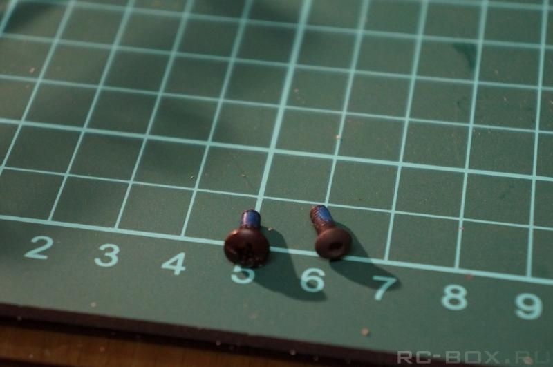

В комплекте идет два винта фиксирующих качалку , один винт под крест, второй под имбус, на каждом винте на резьбу нанесен синий локтайт.
