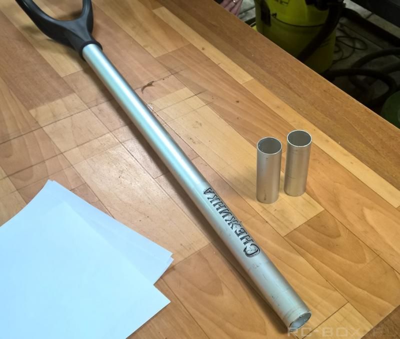

Изначально у меня была труба диаметром 35мм, с толщиной стенок 1,5мм, труба классная, но с глобальным минусом, это  вес. Но на счастье, копая снег на даче в мороз, разлетелся пластик на лопате СНЕЖИНКА, черенок лопаты был из трубы 32мм, с толщиной стенок 1мм, решено было лопату пустить на глушители :).

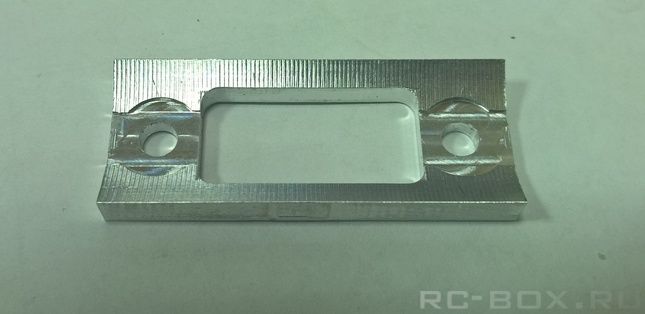

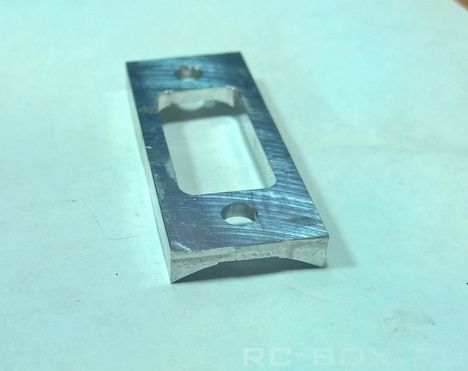

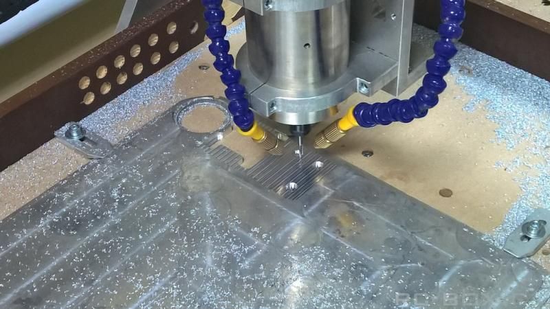

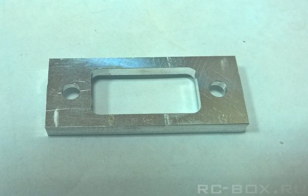

Начали мы с самого сложного - фланцев.  Как потом выяснилось это оказалось не такое уж сложное. Особых сложностей в пилении не вызвало, за исключением сложности в понимании подготовки УП станка 3D модели, в эти моменты я молчал и только наблюдал за руками Никиты как он в воздухе представлял деталь и как нужно сделать чтоб правильно выпилить,  в какой-то момент он даже обратил меня на это внимание, мол ты не думай со мной все норм, мне просто так легче представить  :).
Фланцы получились просто офигенские!

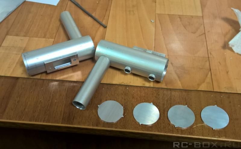

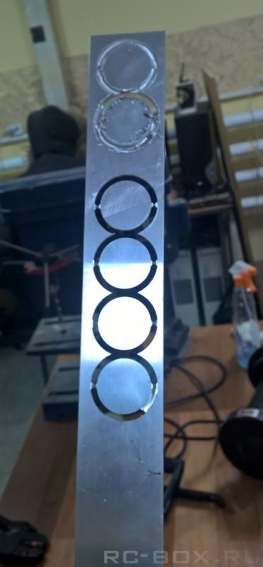

Обрадованные результатом , принялись пилить заглушки. И вот тут то мы нарвались с ходу на качестве материала из Леруа. Фланцы пилили из Д16Т и в качестве охлаждения было достаточно воздуха, тут же воздуха оказалось мало , алюминий плавился. После неудачи использовали СОЖ, туман из изопропилового спирта, дело сразу пошло. На фото видно первые две заглушки попытка выпилить с воздухом, остальные со спиртом.
Дело дошло до фрезеровки труб, тут мы сразу учли момент охлаждения, но не учли момент что при охлаждением туманом, заготовка настолько охлаждается, что немного уменьшается размер и заготовка выскакивает из тисков.  Таким образом запороли две заготовки, благо труба у лопаты длинная  :D. Но в итоге у нас все получилось, результат на фото...
Заготовки еще не взвесил, сегодня вечером взвешу, отпишусь.  Осталось засверлить кончики выхлопной трубы, которая будет находится в глушителе и можно паять, но это уже отдельная тема чем и как :).
