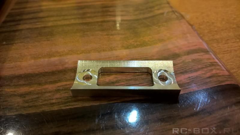

Как уже писал, попытка спаять глуши окончилась неудачей. Причиной вижу в том что неправильно выбрал припой для пайки алюминия, побоялся что при работе глушитель расплавится и применил припой с температурой плавления 490 градусов, это была ошибка, очень сложно паять. Так же всплыл нюанс что материал из которого изготовлен фданец , очень плохо лудится :(, в результате этих манипуляций фланец был "убит" :(. Сегодня руки добрались изготовить новый. Надо сказать, Никита учитывая предыдущий опыт и наработки, пильнул его очень быстро, не смотря на то что он подготовил новые УП, с учетом наработок и исправления прошлых ошибок , ну и заодно он отабатывает технологию изготовления матриц :). Получилось все как всегда офигенски.
Купил припой с более низкой температурой плавления, но всё же смотрю уже в сторону отдать и запаять аргоном, а то на третий раз уже и Никита может послать :).

Забрал глушители, огромное спасибо Дмитрию за содействие. Всё хорошо, за исключением ошибки при сварке  :(, трубки к фланцу не приварены, то есть все газы будут выходить через отверстия для крепежа  :(, сварщик видимо про это даже и не подумал. Выход есть пропаять по кругу с внутренней стороны фланца, результат неизвестен, но по другому никак, или все с начала, заготовки, и варить по новой. Вот , пока что так, никак не выходит "каменный цветок".

В каком месте не приварено? Трубки, сквозь которые проходят крепежные болты, не прихвачены в фланцу, который прилегает к цилиндру? Да и фиг с ними. Намотай под головки болтов сантехнический лен. Его иногда для контровки от самоотворачивания используют. Или герметик высокотемпературный.
Да, именно они и не приварены к фланцу. Прислушался к Вашим советам, так и поступил, сегодня у Дмитрия всё сделали. Из ручки кисточки сделал шток 8мм, заложил высокотемпературный герметик и как поршнем вдавил, предварительно закупорив крепежное отверстие винтом с гайкой, герметик вылез прям из всех щелей под фланцем. Буду надеяться что это принесет положительный результат, заведем, увидим.
