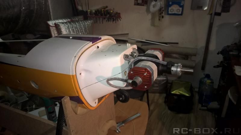

Перед тем как пилить и крепить двигатель , решил  с эмулировать двигатель и померить центровку, прикинув все веса , накинув еще сотенку вышло примерно столько
Жесткач конечно  :(, на кило больше чем было. "Эмулятор" повесил на морду и прикинул центровку
Даже с таким  "Эмулятором" центровка где-то немного взади, но думается что веса немного перераспределятся вперед и центровка сядет как надо. Можно крепить мотор.
С крепежом есть некоторые опасения, карб полностью уходит в короб, иголки без снятия капота уже не покрутить, но это полбеды, зажигалку наверное придется крепить в нижней части короба, так как с верху если прикрепить , тогда иголки не будут доступны. В общем вопросы есть, нужно думать.

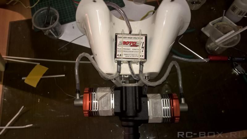

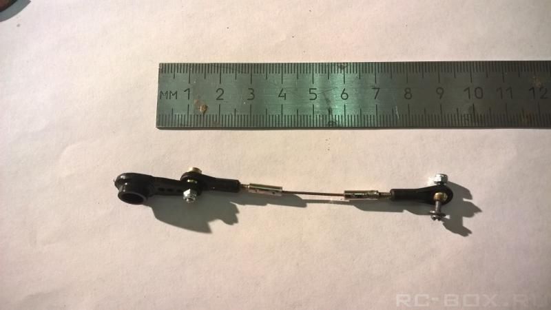

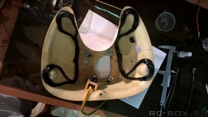

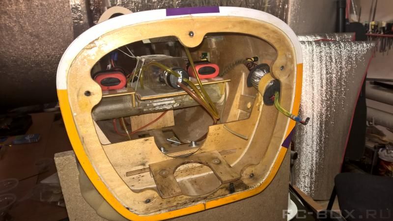

Потихонечку не спеша, присобираю самолет. В очередной раз изготовил крепление под машинку газа, машинку решил поставить реанимированную Goteck BL1511S.
Когда делал крепление пиля облегчения , поймал себя на мысли что я борюсь за каждый грамм и при этом повесил мотор на 600 грамм тяжелее чем EME 60  :D, привычка.
Так как на карбюраторе стоит автоматический чок, тягу газа сделал из троса,
 для уменьшения паразитных резонансов задемпфировал термоусадкой, с наполнением внутри силиконом, получилось довольно прочно, в тоже время и гибко. Под крепление двигателя вставил грибки М5. Тягу чока, тоже сделал тросом , сначала была идея вывести его на днище фюзеляжа, но потом подумал что с крыльями лезть под самолет не очень удобно будет , в итоге вывел боуден за выключатель борта.
Надо будет придумать какую нибудь  "пимпочку" на кончик троса, которую можно снимать , на случай ревизии двигателя. Зажигание установил в нижней части мотокороба, в проеме под канистру, для этого пильнул ложемент из пенопласта.
Расположение зажигание мне не очень нравится, но по другому все варианты с пилением больших отверстий в мотокоробе, так что пока так, посмотрю, если не будет закидывать его маслом так и оставлю. Питание зажигания 4.8В, нужно будет сделать стабилизатор, причем у меня где-то есть готовый, но не могу найти :).
