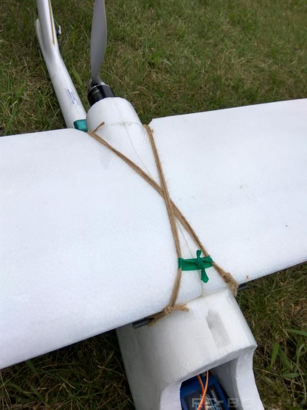

Приехав на поле, начав сборку, я понял что не взял резинки для крепления крыльев >:( Хотя я их приготовил и даже положил запасные. Ехать за ними было совсем не охота. Поэтому пришлось делать им замену из подручных материалов ;D Синей изоленты не оказалось, поэтому зеленая ;)
