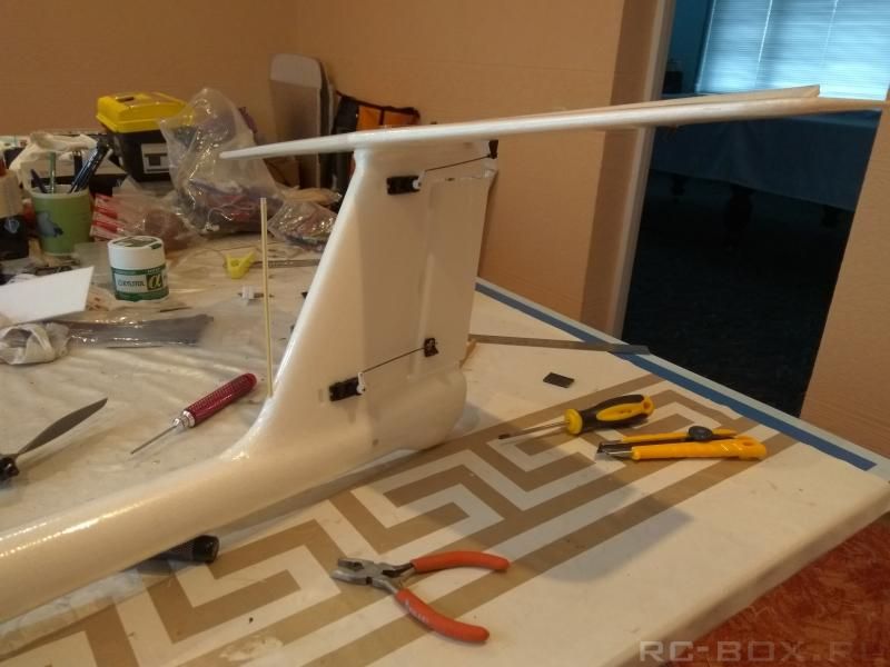

Заламинировал все, сделал петли  на рули

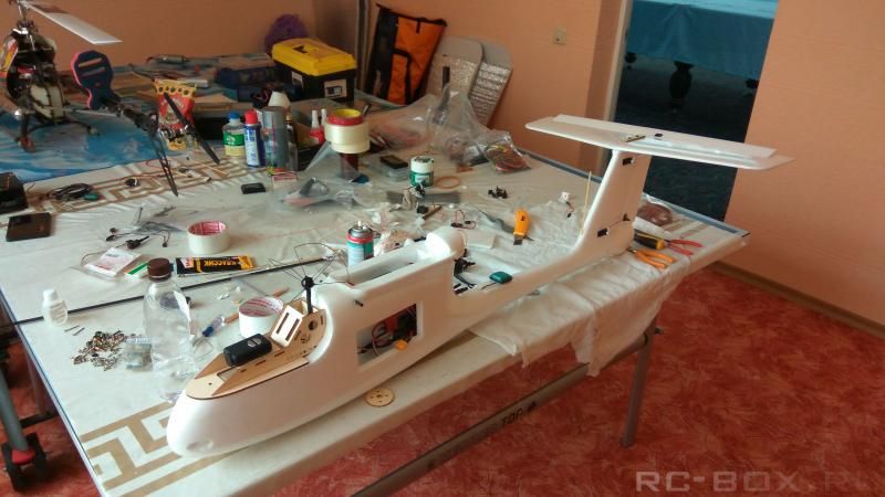

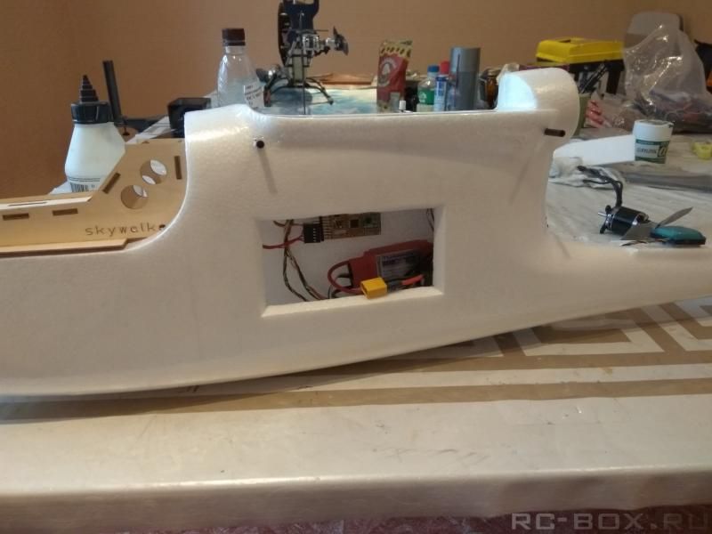

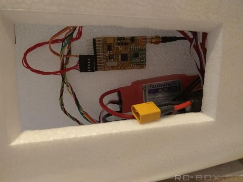

Сборка по-немногу продвигается.
Установил сервы, сделал тяги.

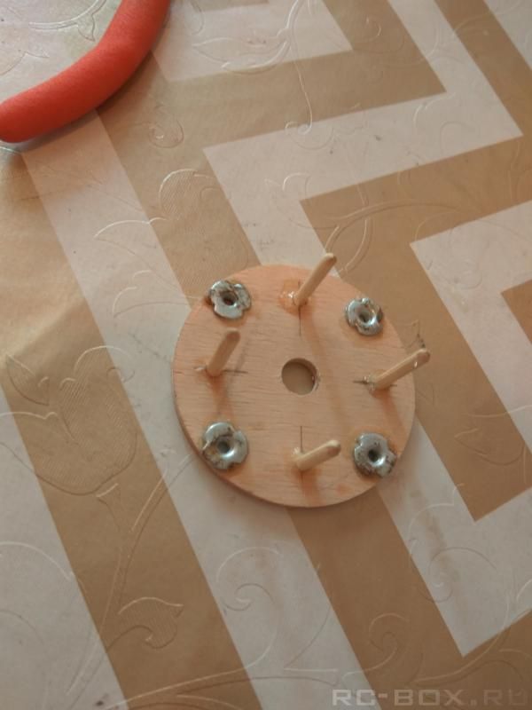

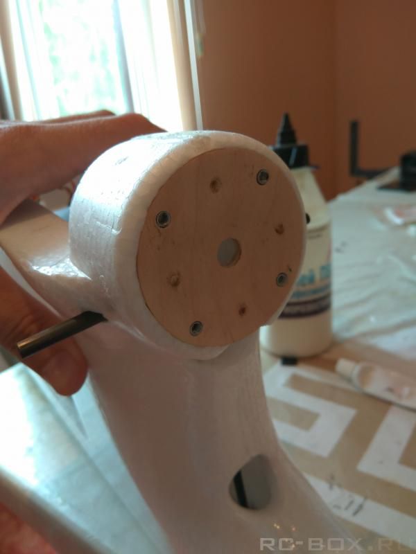

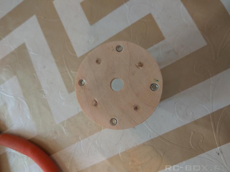

Никита любезно мне выпилил на станочке мотораму :)
Т.к. родная меньше и рассчитана на крепления мотора без крестовины напрямую к мотораме на этапе сборки модели и не предусматривает возможности снятия мотора в процессе эксплуатации.
Просто приклеить фанерку к фюзеляжу мне показалось как то не надежно и я решил усилить крепление четырьмя шипами сделанными из бамбуковых палочек.
В целом результатом доволен, даже без клея держится неплохо :)

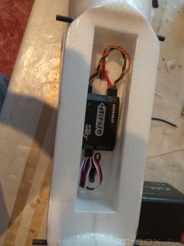

Вырезал в фюзеляже лючок для установки электроники и занялся установкой
Получается примерно так
Вообще конечно хотелось бы расположить видеопередатчик с его "лопухом" на хвостовой балке, т.к. там он больше всего будет защищен. Но в то же время желательно по максимуму разнести приемные и передающие антенны. Поэтому пришлось располагать так.

Прикрутил мотор
Поставил винт и попробовал крутануть, даже на малых оборотах весь самолет задрожжал. Винт оказался полное г. Сточил половину лопасти пока не отбалансировался.
