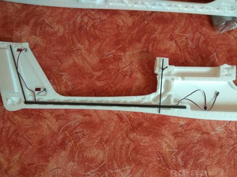

Поэтому начал не спеша собирать. В целом самолет конструктивно не имеет серьезных косяков, но кое что доработать нужно. В первую очередь я вклеил в основную трубу которая идет в хвостовой балке карбоновые трубочки которые придадут жесткость на кручение и немного укрепят киль. Ведь на нем еще располагается стабилизатор.
Так же проложил удлинители в трубке. Конструкцией предусмотрено в фюзеляже место для них. Но я решил оставить его для антенного кабеля. Конечно прокладывать их в трубке нужно было ДО того как я вклеил доп трубки. Поэтому пришлось помучаться.
Затем подсмотрел еще одну хитрость и тоже усилил карбоновым прутком 4х1мм  (который идет в комплекте но предназначен дня установки в сам стабилизатор) кромку руля высоты.

Медленно, но сборка продвигается.
Сделал антеннку с кабелем на РУ.
Сделал крепление для подкосов из пластиковых стоек для плат.

Дима , а антенну может имело смысл полностью в хвостовом оперении спрятать? Или  этот наклон ты считаешь критичным? Что планируешь поставить в качестве приемника?
Re: SkyWalker FPV
« Ответ #4 : 06 Июля 2016, 13:28:58 »
В хвосте карбоновая трубка и провода, думаю лучше отодвинуть. Да и антенна сделана просто на глазок, просто 17см. Настроить не по чему. А так хоть какая то возможность потом ее подстроить. Да и наклон там точно ни к чему.
Приемник соответствующий антенне - LRS на 430Мгц :) Хотя первые полеты можно и на обычном 2.4 полетать. Просто перед склейкой фюзеляжа все уже должно стоять на своих местах. Потом не поставишь.
Re: SkyWalker FPV
« Ответ #5 : 06 Июля 2016, 14:26:50 »
В таком усилении киля карбоном, как сделал мало проку, по уму надо треугольниками делать ну или хотя бы 2-3 трубки ставить.  Хотя ЕПП сам по себе довольно жесткий и такое усиление больше для личного успокоения, придания прочности при транспортировке и веса набрать :), это мое мнение .

Паша, трубка в данном случае больше для придания жесткости на скручивание, т.к. просто с трубой в балке ее нет. Ну и конец этой трубки вклеивается в площадку крепления стаба. Таким образом все силовые элементы объединяются этим карбоновым скелетом. Не знаю насколько это все нужно, но сделал так. А разводить в киле треугольники и фермы по всему фюзеляжу я считаю лишним :)

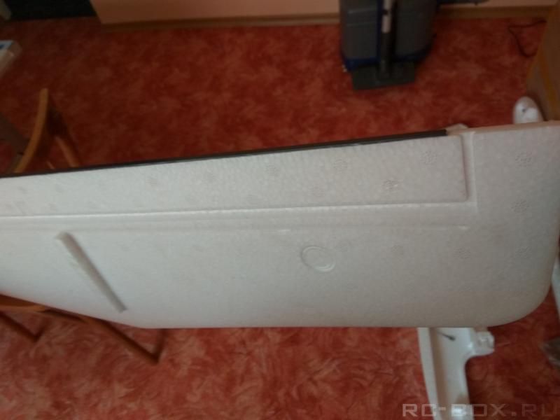

Склеил половинки фюзеляжа. Клеил клеем который шел в комплекте. Сначала попробовал наносить клей кисточкой, но меньше чем за минуту он засыхал. Поэтому решил нанести каплями на внутренние поверхности, склеить, а затем пролил по внешнему контуру, раздвигая половинки зубочисткой. Клей довольно жидкий и хорошо сам затягивается между половинками. После застывания эластичный и держит хорошо.
Думаю можно было сразу нанести каплями по всей склеиваемой площади.
Re: SkyWalker FPV
« Ответ #12 : 10 Июля 2016, 00:06:50 »
Прикупил пленку для ламинатора 60мкм и попробовал ламинировать. Все оказалось довольно просто. Работать с ней  легко, намного проще чем с обычной модельной пленкой. Большой температуры не требует, прилипает очень хорошо. Но единственный момент - абсолютно не усаживается. Поэтому прикладывать надо сразу ровно. Ну и на законцовках нужно делать надрезы.
