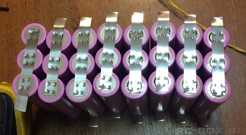

Потестили сегодня немного сварочник, результатом остался очень доволен. Приваренная пластина отрывается только с "мясом", а самое главное это стабильность результата, пайка всех АКБ и ни одной "ложной" сварки, думаю это как раз сказывается синхронизация с частотой сети, то что сварной импульс всегда в фазе. Варил на самом коротком импульсе, но тем не менее есть небольшой огар, возможно есть смысл поправить и немного уменьшить импульс.  На остальных режимах варить на мой взгляд можно только железо толщиной 3 мм, так как 0.8мм прожигает за здрасте  :D.  Сечения проводов думаю достаточно, за беспрерывную сварку всех АКБ, даже не потеплел, хотя клеммы конечно нагреваются очень прилично. В общем вывод: простота конструкции, доступность элементов для сборки и самое главное стабильность сварки, на фото видно что все точки одинаковы.

Класс!
Куда такую батарею сварил?

На работу, ёпта :), АКБ на камеру, решили пересобрать, потестить.

Красиво, прям как с хорошего завода

Обновили прошивку сегодня в сварочнике :). Основываясь на опыте,сварив еще 80 акб, пришли к выводу о необходимости уменьшить длительность прогревочного импульса до 25мс и поменяли время основных импульсов , сделали 25, 50, 100 . На предыдущих фото видно, что место сварки немного было перегрето, теперь перегрева абсолютно нету, а прочность соединения осталась прежней, отрыв только с мясом.
