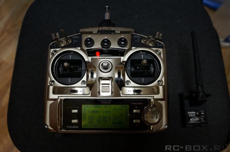

Дело в плотную подошло к настройке самолета на аппаратуру.  До этого все настройки вел со своей аппой.  И вот аппаратура у меня  новенькая  FUTABA 9CHP Super, с футабовским модулем  ТМ8.

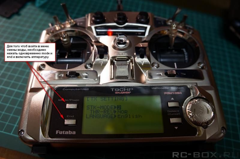

Взял аппу в руки , лежит как родная , всетаки 4 года отлетал на такой :) и тут понимаю блин мода-1 , вот так сюрприз :(.  В первой моде в Красноярске не летают , потому нужно переделать аппаратуру в моду -2. Хорошо что это все очень просто :).

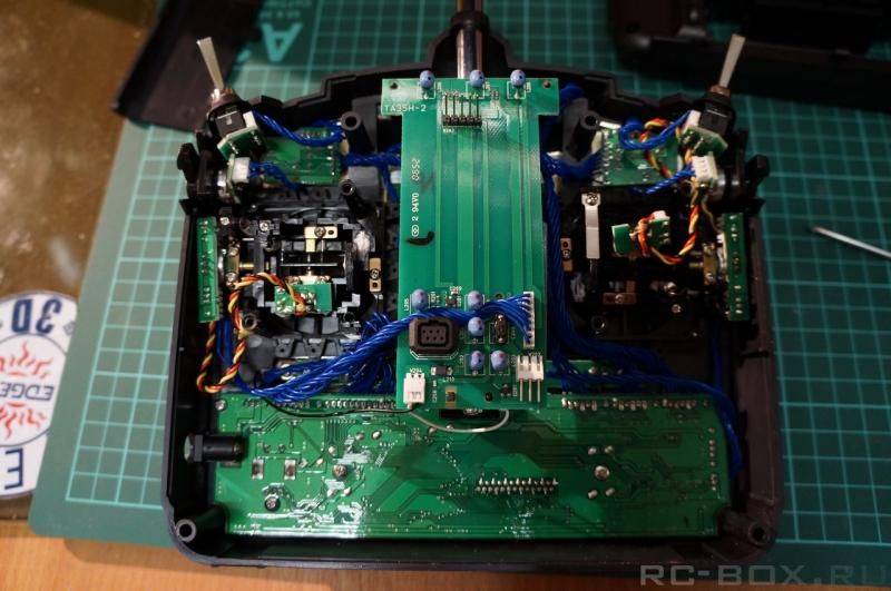

Зашел в сервисное меню , вход удерживая одновременно кнопки MODE и END включаем аппаратуру, меняем моду. Дальше снимаем заднюю крышку , переставляем  трещотку и переставляем тягу с пружинкой , вот и вся смена моды.

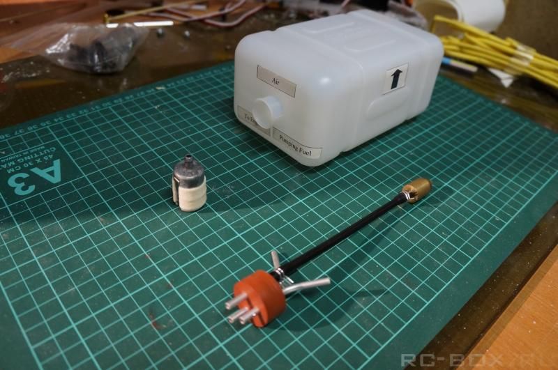

С аппой закончил , решил заняться баком. До этого планировал поставить бутылочку от воды VITEL на 750мл , но к сожалению выяснилось что размер пробки не стандартный  :(. Ну думаю ладно поставлю штатный бак .  Бак идет в собранном виде , я его вскрыл чтоб поставить фетровый фильтр Walbro, но вот незадача , диаметр горловины меньше диаметра фильтра :(.
В общем выхода два , либо найти подходящую по емкости бутылку , либо купить фильтр от хускварны меньшего диаметра, но вот боюсь что меньшего деаметра может быть недостаточно для двигателя объемом 80СС. Завтра пойду на обеде исследовать в очередной раз продовольственный магазин с особым пристрастием :).
