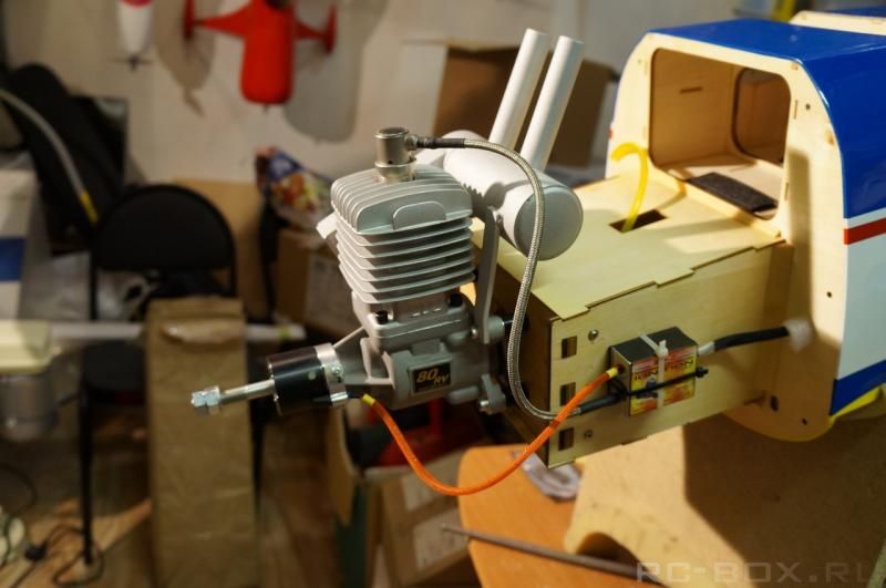

Дальше решил выставить ДХ, для этого нужно скрутить свечу, чтоб правильно выставить поршень в ВМТ и вот тут меня ждала засада :(. Конструкция крепления свечного колпачка сильно отличается от того что мы привыкли видеть , под свечу выточен "стакан" , этот стакан фиксируется дополнительно к свече двумя контрящими винтами М3 ,  а в этот стакан вставляется колпак зажигания и фиксируется еще одним болтом М3.
Так вот при попытка выкрутить свечу ключом идущем в комплекте привела к тому что сорвал шлицы на свече, а нормальный торцевой ключ на 16 не вставляется в этот стакан , так как диаметр меньше. Есть подозрение на то что свеча вкручена на локтайт :(. В общем нагрел феном цилиндр и оставил остывать , завтра повторю попытку.

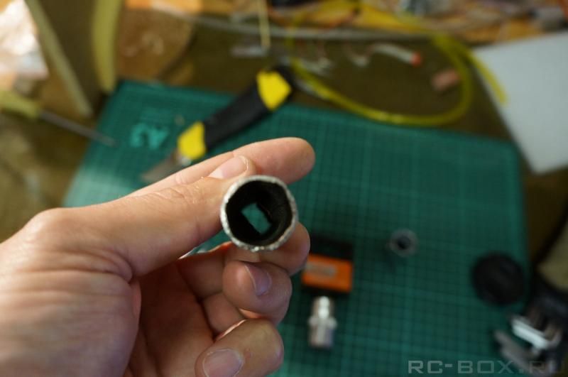

Сегодня состоялась попытка №2 по откручиванию свечи из мотора. Звонит мне Дима и грит - Ну чё, открутил свечу? Я грю нет , купил сегодня ключ чтоб откручивать , но он по диаметру большой, в стакан не входит, его нужно точить. Дима грит, зачем точить у меня есть мега офигенский ключ, счас приеду открутим за 5 сек. Я конечно же согласился , в двоем сподручнее , один мотор держит , второй свечу откручивает :). Ставим Димин ключ в свечу , зафиксировали его стопорным винтом в стакане, в ключ вставили отвертку, Дима взялся откручивать,  отвертка гнется, но ничего не откручивается, Дима нифига себе, не ужели на локтайт посадили, надо говорит вороток по мощнее чем отвертка, я беру большой круглый напильник, вставляю в ключ начинаю крутить и тут рас пошло понемногу , провернули 2 оборота, чета как то странно  откручивается. Снимаем ключ, оказывается ключ провернуло и вместо шестигранника он стал ровно круглым :)

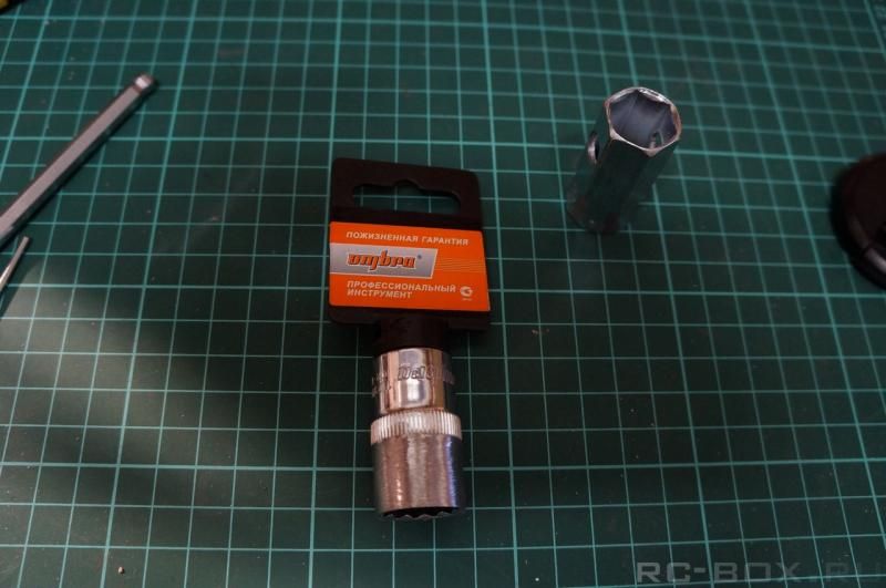

Решили на горячую попробовать открутить , нагрели феном цилиндр , взяли комплектный ключ , давай им откручивать, Дима держит двигатель, я откручиваю , результат не заставил долго ждать, свернули второй ключ. :(. Вариантов нет, беру ключ который купил сегодня фирмы AMBRA и начал его стачивать на наждаке, минут через 5 ключ уже входил в стакан.

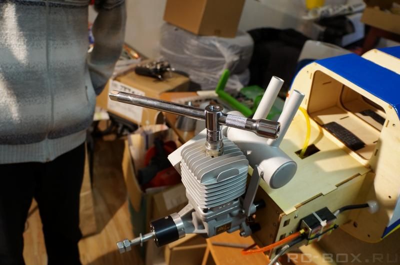

Взяли мощный вороток , Дима держит мотор , я с приличным усилием сорвал с места свечу .
 Ура победа! Качественный инструмент творит чудеса . Свеча довольно туго выкрутилась , смотрим на резьбе локтайта нет, но закручивается с усилием, то есть рукой не закрутишь и не открутишь, смазал резьбу графитовой смазкой, закрутил и открутил свечу раз пять, стало терпимо, на этом решили остановиться.
