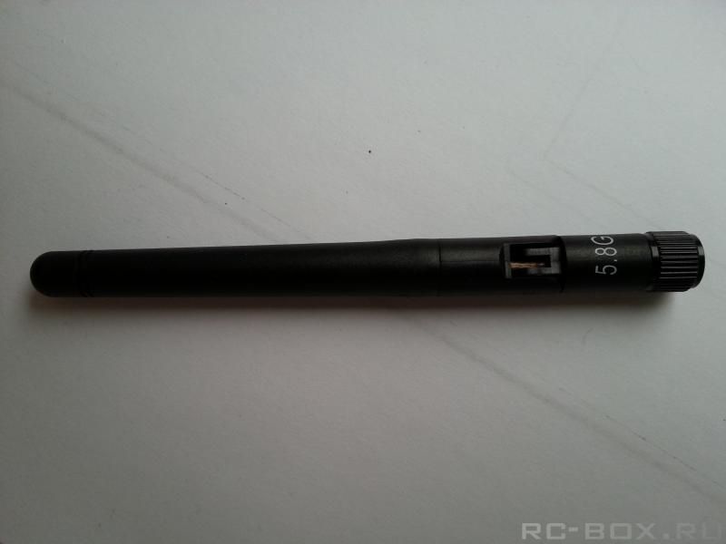

В качестве основы сначала думал искать обрезки кабелей с разъемами, но потом решил взять за основу те самые штырьки, все равно лежат без дела.

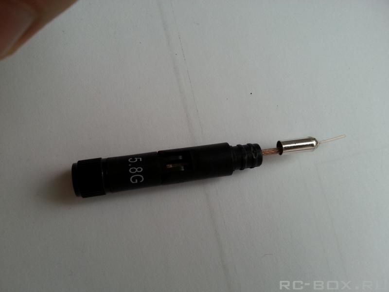

Разбирается он легко, хоть и по началу помет показаться что не разберешь не сломав. Просто нужно тянуть покачивая колпачок.
Внутри видим маленькую антеннку (зачем остальные 60% колпачка?)
Как известно, ее длина должна быть равна четверти длины волны, но после замеров стало понятно почему они не работают. На всех антеннках которые я разбирал длина очень сильно отличается от рассчетной, притом как в одну так и в другую сторону на пару мм (при том что расчетная должна быть около 13мм). Видимо китайцы отрезают на глазок. Но что интересное что с противовесами та же история.

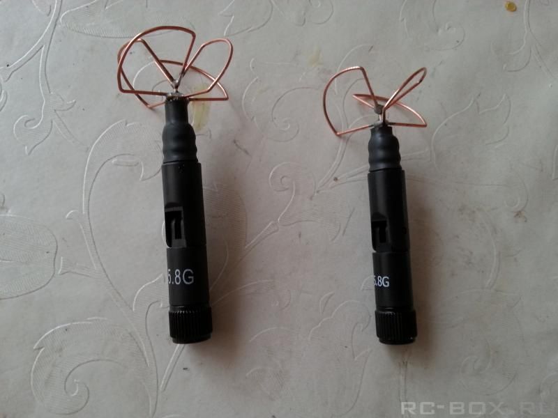

Поэтому без сожаления это все можно срезать. Затем надеваем клеевую термоусадку  на это все, подготавливаем кабель. И далее самое интересное - припаивание лепестков на кабель. Честно сказать мне это представлялось легче. Очень сложно на весу выставить все углы. Первый раз у меня ушло на это часа полтора. Нужна конечно приспособа для пайки. А должно получиться так:

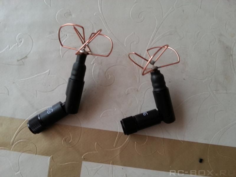

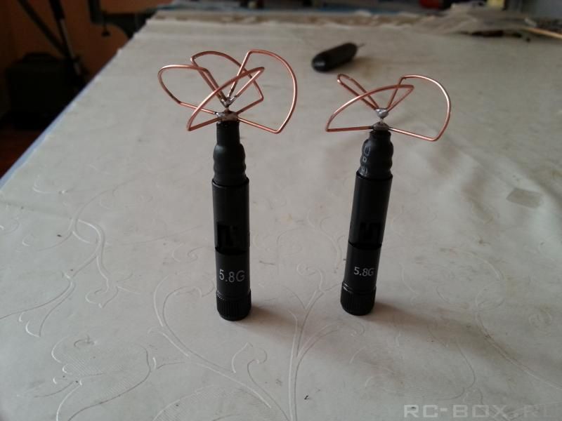

Ну и вот что у меня получилось. (Как видно поляризация правая)
