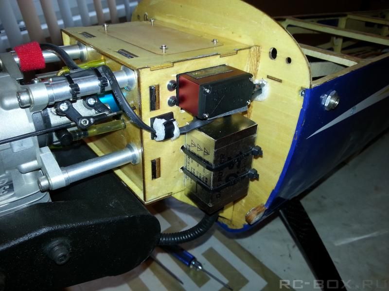

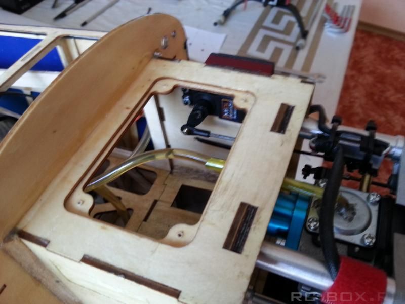

« Ответ #92 : 06 Сентября 2015, 15:07:48 »
В связи с тем что серва газа MG16 благополучно издохла, встал вопрос ее замены. В таком размере подходящих серв я не знаю, поэтому пришлось ставить серву стандартного размера. Хотелось конечно Hobbyking BL-89601, но у меня ее нет и ее заказывать с новым курсом жаба задушила. Вспомнил что у меня без дела валяется MiBL HK70291 бесколлекторная с магнитным датчиком, теоретически вечная, заодно и проверим :)
Долго думал над размещением сервы, площадку не получалось сделать, с ней бы серва слишком сдвинулась в сторону. Пришел к выводу что оптимальным будет врезать серву в мотокороб. Немного мешало зажигание, не плохо было бы его переставить на противоположную сторону, но ВВ провод и труба глушака не давали такой возможности, поэтому просто опустил зажигание пониже.
Вот что получилось :)
