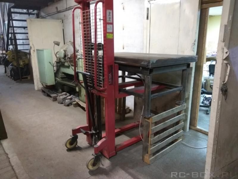

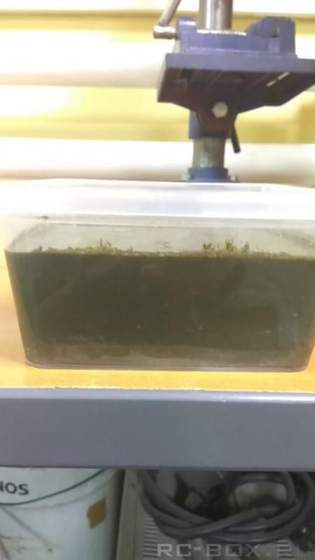

Нарыл еще немного информации по эпоксиграниту... :) вибрировать можно, но с нюансами... поэтому решил попробовать.
Вибратор выбран с запасом массы отливок, поэтому пришлось его немного разгрузить, а то было примерно так на прямом включении, с учетом что подвижная часть весит ~150кг
Адекватная работа стола была в районе 30гц (стол запитан через частотник для удобства)
Разгружаем:
Эксперимент показал, что швеллера в таком расположении маловато (столешня 10мм сталь), и поэтому он был пущен во всю длину, для равномерного распределения вибрации по всему столу.
Теперь небольшой результат
Пример неудачи, много пор. Много тонкостей которые осознал и сделал новую закладку
Пока судить рано, но воздуха вышло очень много, если посмотреть на стенки можно сделать вывод.

« Ответ #123 : 04 Мая 2017, 06:29:45 »
Вакуум не пробывал?
Re: Новый станочек, очень тяжелый.
« Ответ #124 : 04 Мая 2017, 09:09:30 »
Фига у тебя эксперименты, в промышленном масштабе...
« Ответ #125 : 04 Мая 2017, 09:36:49 »
Вакуум не пробывал?
Слабо представляю как я смогу его реализовать в реальных размерах формы. к примеру 1.2 метра в длину и вес формы с составом около 200кг, в мешок так просто не засунуть. Есть идеи?
Да ладно преувеличивать ;D
« Ответ #126 : 04 Мая 2017, 10:24:44 »
Вари вакуумную камеру
« Ответ #127 : 04 Мая 2017, 14:25:25 »
Размером с вибростол и с подогревом :o

Теперь сварочнику будет удобное место :) Тумба под два аппарата, когда-нибудь будет и TIG ;)
