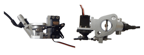

Картинки вы сами посмотрите , я просто сделаю маленький акцент , что вижу я -
Во первых изготовлена дроссельная заслонка под наш уклон -
Предлогают два варианта заслонки  -
1) с датчиком положения заслонки .
2) без датчика положения заслонки , но калибруется сигнал положения заслонки, по сигналу управления р. машинкой и он является информационным для системы управления.

Авто \ судо направление будет само то , но у них самый шкодный объем 26см3 .
А так в целом вес конечно поднимется , но незначительно .
Заслонка весит 50грамм. ( карб весит 135 грамм)
Шестеренчатый насос  - 60 грамм
Мозги - 120 грамм .
Ну и шланги с регулем еще пусть 60 грамм .
Ну еще более емкий акб .
Если от модели не ставится супер пилотажные свойства , даже с 20см3 будет пользоваемо.
Другой момент все придется настраивать с нуля.
А то как дядька на дезине посчитал что собрал все и оно само заработает, типа умная коробка сама все сделает.
А тут все не так - коробка как любой компьютер - тупая железяка и её надо учить правильно работать.
И потом как ТАМ считал, что у него неправильная заслонка и поэтому мотор не захотел работать,,,,,,,
И самое тяжелое это режимы х.хода и различные переходные режимы.
Минус еще , что ШДК ( широкополосный датчик кислорода) будет расходником.
Как говорят кто строил на 2Т моторах  его хватит не на долго - примерно на 6-10 часов . И если не смог настроиться , то 105-150 баксов придется еще выложить. Хотя когда строят авто ( настоящее ) его и тоже хватает всего на три пять машин.

 1) Ecotrons UAV engine EFI 22mm throttle body     $300
 2)Ecotrons UAV engine EFI 14mm throttle body      $300
 3)Gear Pump                                                               $300
 4) Fuel injector 30g\min                                             $55
 5)Fuel injector  60g\min                                             $55
  If you decide to order the kit, I will send the PayPal invoice to you.
Напомню РС кит стоит 499 долларов -
Крутой тюнинговый насос с производительностью под 1000литров\минуту  стоит 350 баксов .
Топливный насос для RC JET  такого же типа ( шестернчатый) стоит от 120 баксов.
Короче кроме форсы тама нет смысла что то брать или кит в сборе.
