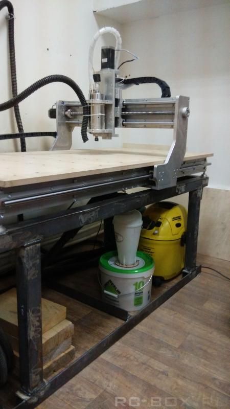

Нужно было как-то решать проблему со стружкой/пылью которая в большим количестве летит со станка.
Обычный пылесос забивается на ура, пыль иногда получается мелкодисперсная этим все сказано.

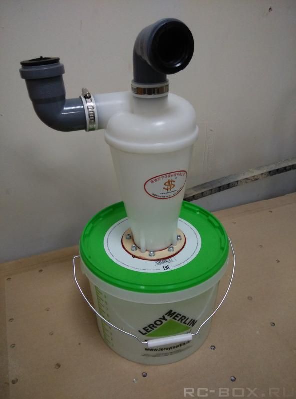

Забрал циклон :)

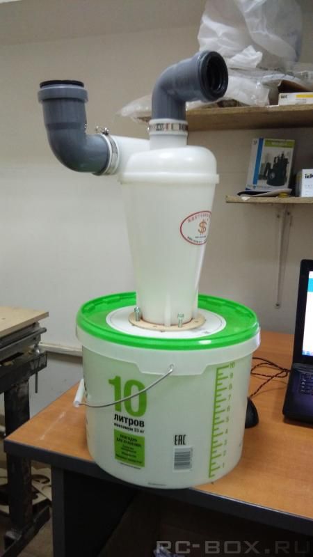

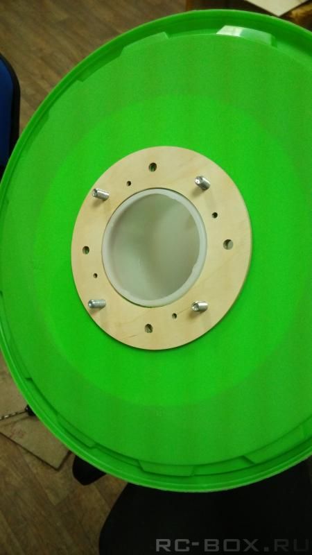

Он второй модификации с направленным впуском в виде улитки. Накинул патрубки с переходными муфтами

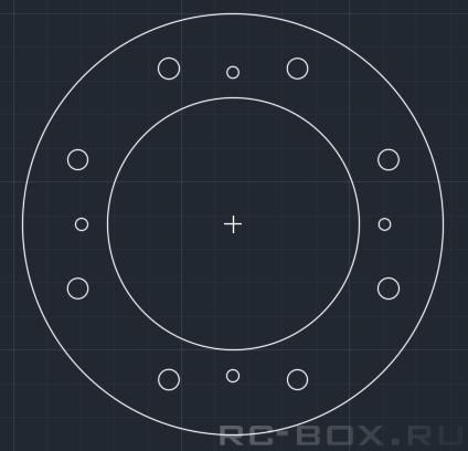

Решил сделать опорный и ответный фланцы, накидал по быстрому чертежик, пильнул и примерил
На следующий день купил недостающие гайки и шайбы и собрал на герметик.
В итоге получилась вот такая компоновка
Испытания прошли успешно :) до фильтра пылесоса почти ничего не долетает, все оседает в ведре. Ведро неплохо бы немного усилить, если заткнуть шлаг его складывает в два раза ;D
